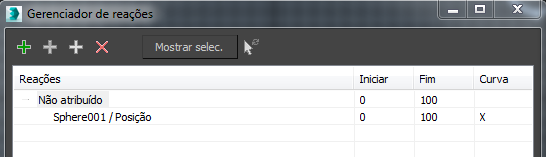

  4. Vá para o painel Movimento e na implementação Atribuir controlador, clique na trilha Posição para realçá-la.
  5. Na implementação Atribuir controlador, clique em (Atribuir controlador).
  6. Na caixa de diálogo Atribuir controlador de posição, clique em Reação de posição para realçá-lo e, em seguida, clique em OK.
    A caixa de diálogo Gerenciador de reação é aberta. A Lista de reações mostra que a posição da esfera está atribuída como um escravo e existe uma entrada mestre, mas nenhum movimento está atribuído a ela. Um Controlador de reação usa um movimento do mestre para controlar qualquer número de escravos.

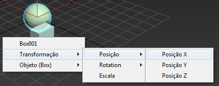

  8. Em alguma viewport, clique na caixa de seleção (Box001).
    Um menu pop-up é aberto.
  9. No menu pop-up, selecione Transformar Posição Posição X.
    O texto “Não atribuído” é substituído por uma trilha de mestre denominada “Box001/Posição X”.

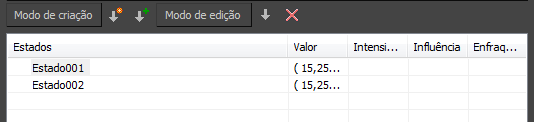

    Além disso, um novo estado, o State001, aparece na Lista de estados, abaixo da Lista de reações.
    Esse é um exemplo da base do mecanismo de controle usado pelo Controlador de reação: Para cada combinação de mestre/escravo, é possível especificar qualquer número de estados definido por valores para as trilhas de mestre e escravo. O primeiro estado, criado automaticamente quando o mestre foi adicionado, especifica que quando a caixa estiver em –100 no eixo X, a esfera deverá estar em (–100,0,50). Nesse caso, você está controlando três parâmetros (a posição da esfera em nos três eixos) com um (a posição da caixa no eixo X). Normalmente são usadas proporções de parâmetro de mestre/escravo individuais.

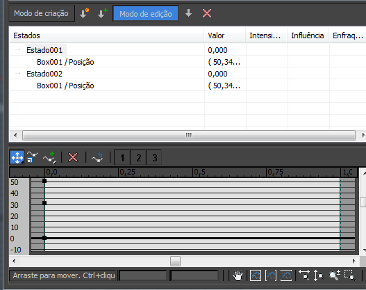

  11. Na caixa de diálogo Gerenciador de reação, clique em (Criar estado).
    Um novo estado (State002) é criado usando as posições atuais da caixa e da esfera.
  12. Tente mover a esfera na Viewport frontal.
    Não é possível mover a esfera porque ela está sob o controle total de seu mestre, a caixa. Da mesma forma, não é possível alterar sua posição usando os campos Exibição de coordenada na barra de status. No entanto, é possível alterar a posição de esfera usando as ferramentas de edição do Gerenciador de reação.
  13. Na caixa de diálogo Gerenciador de reação, clique na entrada Sphere001/Posição, em State002 para realçá-lo, se necessário, e, em seguida, clique no botão Modo de edição.
  14. Posicione a esfera em (0,0,100).
    A posição é atualizada na linha Sphere001/Posição e em State002. Além disso, o gráfico do Gerenciador de reação mostra a alteração dos valores das posições X e Z do escravo (esfera), conforme a posição X da caixa do mestre é alterada. No gráfico, como na Vista de trilha, vermelho = X, verde = Y e azul = Z.
  15. Clique no botão Modo de edição novamente para desativá-lo e, em seguida, faça scrub no controle deslizante de tempo.
    Conforme a caixa se move entre quadros 0 e 50, a esfera se eleva para a posição especificada no segundo o estado.
    Para o terceira estado e final, o escravo se moverá em uma direção diferente sobre a segunda metade do movimento do mestre.
  16. Vá para o quadro 100 e, em seguida, crie um novo estado.
  17. Na Lista de estados, clique em novo estado ou sua trilha de escravo para realçá-la.
  18. Ative o Modo de edição. Posicione a esfera em (0,–100,100)e, em seguida, desative o Modo de edição.
  19. Faça scrub no controle deslizante de tempo entre os quadros 0 a 100.
    Nos primeiros 50 quadros, esfera move-se entre os primeiros dois estados, e na segunda metade da animação, a esfera move-se entre o segundo e o terceiro estados.
