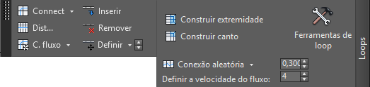

Painel de loops no nível da borda na faixa de opções minimizada
Painel de loop na faixa de opções, com expansão
Flutuação do painel de loops, com expansão
