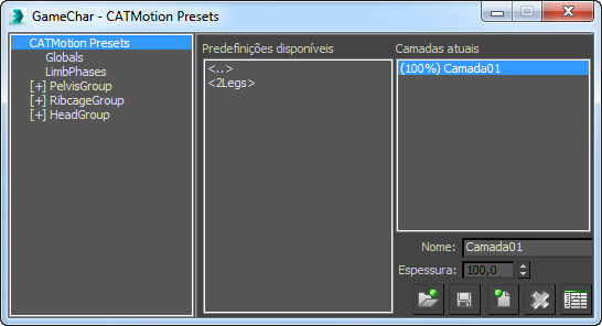

Interface
É possível carregar uma predefinição CATMotion com êxito em um rigging com qualquer configuração, mas não necessariamente com resultados ideais. Por exemplo, carregar uma predefinição para uma criatura de quatro pernas em um bípede, provavelmente dará resultados indesejáveis. É importante usar as convenções de nomenclatura de som predefinido
Como ocorre com o Gestor de Camada, a camada no topo da pilha se sobrepõe aqueles que estão abaixo dele. Cada camada tem um peso animável ​para Permitir mesclagem entre as predefinições.
Predefinições disponíveis
Essa lista mostra as predefinições de CATRig na pasta atual. É possível navegar para outras pastas ao clicar duas vezes no símbolo <... > na parte superior da lista.
Camadas atuais
Esta lista exibe as camadas atualmente carregadas / predefinições de sua camada CATMotion. Se a lista Camadas Atuais tiver muitas camadas, você pode visualizar e editar uma camada/predefinição clicando nela, assim as curvas para essa camada/predefinição na hierarquia CATMotion, prontas para editar.
Nota: A vantagem de ter várias camadas na lista de camadas atuais em uma única camada CATMotion é que você pode mesclar com perfeição entre diferentes ciclos de caminhada enquanto ainda controlar toda a sequência de navegar com um conjunto único de pegadas-. Isso significa que você tem pegadas não deslizantes mesmo ao misturar entre ciclos de caminha diferentes (por exemplo, caminhada/corrida/deslocamento). Se você utiliza várias camadas no CATMotion no Gestor de Camada, mesclar entre as camadas CATMotions resultaria em pegadas deslizantes em muitas pegadas desnecessárias.
Nome
O nome da camada destacada.
Peso
A ponderação da camada destacada.
Abrir CATMotion predefinido
Clique para procurar uma predefinição.
Salvar CATMotion predefinido
Salve as configurações da camada realçada CATMotion como uma nova predefinição.
Adicionar camada CATMotion
Criar uma nova camada CATMotion padrão para editar.
Excluir camada CATMotion
Excluir a camada realçada.
Editor de curva: ponderações CATMotions
Editar ponderações da camada CATMotion em Vista de Trilha.
Utilize esta função para editar a animação de ponderações predefinidas, mesclando entre as predefinições.
