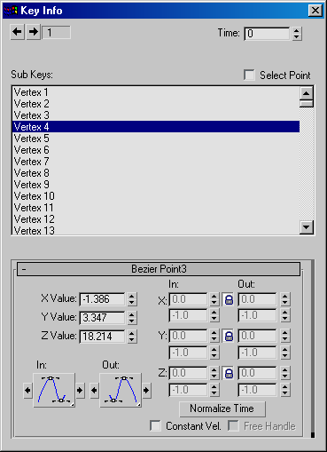

Caixa de diálogo Informações de chave principal de rastreamento (Controlador de ponto principal)
Com a Vista de trilha no modo de Dope Sheet, clique com o botão direito do mouse na verde chave principal de um controlador de ponto principal para abrir a caixa de diálogo Informações de chave principal de rastreamento. Esta caixa de diálogo exibe todas as chaves secundárias principais do controlador de um determinado ponto no tempo, e fornece acesso fácil para cada dado de chave secundária. Para acessar a informação de chave secundária, clique na opção da lista.
Interface
[Setas]
Move para o próximo ou anterior.
Tempo
Move a chave principal para uma estrutura ou tempo.
Janela de lista chaves secundárias
Exibe todos os subobjetos de chaves de animação em uma determinada estrutura ou tempo.
Selecionar ponto
Selecione um nó na janela da lista e o nó correspondente no viewports é selecionado, se o nível de subobjeto está ativo.
Propriedades do quadro de chave
Mostra e permite ajustar a interpolação e posição. Consulte Controlador Bezier.
