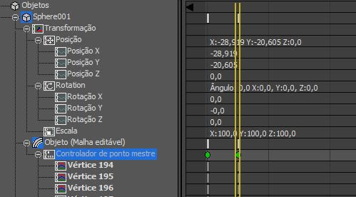

No modo Dope Sheet, o controlador de ponto mestre é exibido como uma trilha com chaves verdes na Vista de trilha. Subtrilhas abaixo da trilha mestre contêm todos os vértices, pontos de controle e vetores animados.

O3ds Max abrirá a Vista de trilha - Dope Sheet. No topo da janela do controlador, é possível ver as trilhas da esfera.
A vista de trilha exibe a trilha do controlador de ponto mestre com trilhas para os vértices animados abaixo dele.
Na Vista de trilha – modo Dope Sheet, clicar em uma chave mestra (verde) irá realçar todas as subchaves no quadro.
Se centenas de vértices forem animados, recolha a trilha mestra para que somente ela fique visível. Mover uma chave verde move todas as suas subchaves.
Clique com o botão direito do mouse em uma chave mestra verde na Vista de trilha para abrir a caixa de diálogo Informações da chave de trilha mestra, que fornece acesso a todas as subchaves subordinadas à mestra em um determinado ponto no tempo.
