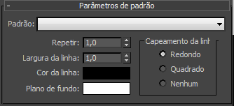

Implementação de Parâmetros padrão (mapa vetorial)
Fornece opções quando o arquivo do gráfico de vetor é um arquivo padrão de escotilha AutoCAD (PAT).
Interface
Lista suspensa de padrões
Se o arquivo PAT englobar mais do que um padrão, esta lista suspensa permite a você escolher aquele que pretende usar em sua cena.
Repetir
Especifica o número de vezes a repetir o padrão.
Dica: Para repetir um padrão PAT, use o valor Repetir. Não use os valores da Exibição lado a lado na Implementação de Coordenadas. Os valores de Exibição lado a lado diferentes de 1,0 provocarão o surgimento de costuras em sua textura e valores de Exibição lado a lado inferiores a 1,0 aumentam o uso da memória e o tempo de renderização. Os valores de Exibição lado a lado inferiores a 0,1 fazem com que a textura apareça completamente preta. O valor Repetição não tem esses problemas.
É possível animar esta configuração.
Largura da linha
Define a largura das linhas no padrão, em termos de múltiplos da largura padrão de 1,0.
Cor da linha
Clique para abrir o Seletor de cores e selecione uma cor para as linhas no padrão.
Plano de fundo
Clique para abrir o Seletor de cores e selecione uma cor para o plano de fundo do padrão.
Grupo de Tampa de linha
Define a forma de exibição das extremidades das linhas livres no padrão.
  • Redondas (a predefinição). As extremidades das linhas são arredondadas.
  • Quadradas As extremidades das linhas são quadradas.
  • Nenhum Na maioria dos casos, esta opção tem o mesmo resultado da opção Quadradas.
