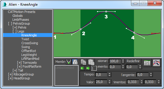

KneeAngle
O ciclo de andamento é divido em quatro ângulos de joelho. O controle sob o ângulos de joelho é acessado no controlador KneeAngle, sob Pernas no editor CATMotion.
Para maior clareza, chamamos os quatro ângulos de joelho Elevação, Meia elevação, Planta e Meia planta.
1. Meia planta
2. Elevação
3. Meia elevação
4. Planta
Meia planta
O ângulo do joelho entre Planta e Elevação.
Elevação
O ângulo do joelho no momento em que o pé está prestes a sair do solo.
Meia elevação
O ângulo do joelho no meio de seu caminho no ar.
Fixo
O ângulo do joelho no momento em que o pé é colocado de volta no solo.

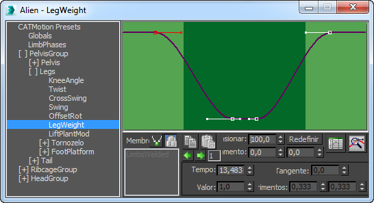

LegWeight
O outro controlador importante para redirecionar é denominado LegWeight. Pode ser encontrado com KneeAngle sob Pernas no editor CATMotion.
O gráfico LegWeight controla o quanto a plataforma do pé está sendo puxada para baixo para o plataforma está sendo puxados para baixo para o plano de chão. Quando LegWeight tem um valor de 0, aumentar o ângulo do joelho irá puxar o pé ainda mais para o ar. Quando LegWeight tem um valor de 1,0, aumentar o ângulo do joelho irá puxar a pelve para baixo.
LegWeight também podem ser considerado como Prioridade da perna. O lado esquerdo do gráfico é a Prioridade de elevação e o lado direito é a Prioridade da planta. Isso se torna importante quando você tenta puxar os ângulos mais do que é possível alcançar fisicamente. A seguir, ajustando os pesos da perna para que uma esteja definida e outra para zero, você pode controlar onde o erro será maior. Normalmente, a perna de apoio deve ser a prioridade.
O erro dentro do sistema é absorvido nos tornozelos. Se você observar que os tornozelos tendem a ir diretamente para cima ou, caso contrário, se comportam de maneira estranha, tente ajustar o LegWeight ou KneeAngle.
Normalmente, a primeira coisa a tentar é reduzir o Comprimento de passo máximo ou aumentar ou diminuir os vários ângulos do joelho.
Se o movimento parece um pouco desajeitado, pode ser que o gráfico LegWeight necessita de suavização. Se os tornozelos forem demasiado retos quando o pé eleva, pode ser que LegWeight na parte de elevação do gráfico seja demasiado longa.
