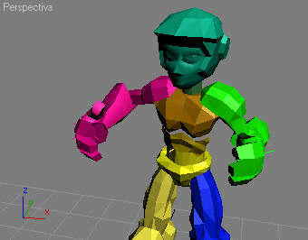

Nos exemplos abaixo os dois braços têm o redirecionamento definido para 100%.
Posição inicial

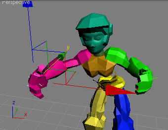

O alvo de Cinemática Inversa direcionado para frente
Como o alvo de Cinemática Inversa alvo direito é movido para frente o sistema puxa a caixa da costela em torno, mantendo o ângulo dos braços até que não seja mais possível. Este é movimento muito mais natural do que esticar o braço e rotacionar a caixa da costela.

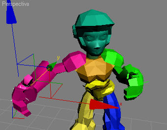

Puxar o alvo de Cinemática Inversa para o lado, mais do que o braço pode atingir
Como o alvo de Cinemática Inversa se move para o lado, a caixa da costela se move por cima, tentando manter-se entre as duas mãos, enquanto ainda está limitado pelo comprimento da espinha.

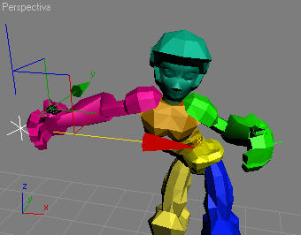

Você pode limitar o comportamento do cubo com a implementação de Hierarquia de CuboPermitir rotações Cinemática Inversa caixa de seleção na Hierarquia Painel de informações de vínculo. Quando a opção está ativada, o cubo rotaciona e se move para ajustar a solução do redirecionamento. Quando desativado, o cubo só se move enquanto mantém sua orientação.
Com o Permitir Rotações Cinemática Inversa desativado, o cubo (caixa da costela) fica reto enquanto ainda se move o máximo possível.
