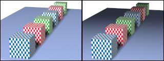

No mundo real, a intensidade da luz diminui ao longo da distância. Os objetos que estão longe da fonte de luz parecem mais escuros do que objetos junto à fonte. Este efeito é conhecido como atenuação.
Imagem à direita renderizada com atenuação
