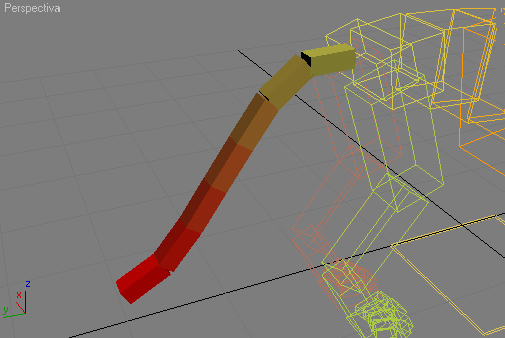

Caudas
Uma cauda no CAT é basicamente uma cadeia de ossos longa com alguns recursos especiais integrados para torná-la mais útil como uma extremidade.
A cauda é similar à spline, com a exceção de que não termina em outro cubo e tem controles adicionais. Uma cauda aplicada a uma cabeça também pode agir como um dreadlock, rabo de cavalo, buzina e assim por diante.
Uma cauda pode ter vínculos de 1 a 100. A rigidez da cauda é editada com o gráfico de rigidez de cauda.
