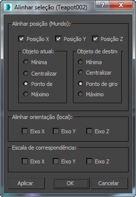

    O 3ds Max abre a caixa de diálogo Seleção de Alinhamento. Se necessário, mova a caixa de diálogo para fora do caminho para que você possa ver a viewport ativa.
  5. No grupo Alinhar Posição, ative a Posição X.
    O objeto fonte selecionado se desloca para alinhar com o eixo X do objeto de ponto.
  6. Ative a Posição Y e a Posição Z.
    O objeto fonte se move para que seu centro esteja no objeto de ponto.
  7. Ative no Eixo X, Eixo Y e Eixo Z no grupo Alinhar Orientação para reorientar o objeto para coincidir com as coordenadas do ponto.

  3. Posicione o cursor sobre o objeto alvo e clique.
    Surge a caixa de diálogo Seleção de Alinhamento. Por padrão, todas as opções na caixa de diálogo estão desativadas.
  4. Nos grupos Objeto Atual e Objeto Alvo, escolha Mínimo, Centro, Ponto de Giro ou Máximo.
    Estas configurações estabelecem os pontos em cada objeto que se tornam centros de alinhamento.
  5. Inicie o alinhamento ativando qualquer combinação de Posição X, Posição Y e Posição Z.
    O objeto fonte se move em relação ao objeto alvo, ao longo dos eixos do sistema de coordenadas de referência. Configurar os três move os objetos o mais perto possível, dadas as configurações do Objeto Atual e do Objeto Alvo.
  6. No grupo Alinhar Orientação, ative qualquer combinação de Eixo X, Eixo Y ou Eixo Z.
    O objeto fonte é realinhado de acordo. Se os objetos já compartilharem uma orientação, a ativação do eixo não tem efeito. Uma vez que dois eixos estejam alinhadas em orientação, o terceiro é automático.

Grupo Alinhar Posição
Posição X/Y/Z
Especifica o eixo ou eixos nos quais deseja realizar o alinhamento. Ativar as três opções move a seleção para a localização do objeto alvo.
Grupos Objeto Atual e Objeto Alvo
Especifique os pontos nas caixas delimitadoras dos objetos a usar para o alinhamento. Você pode selecionar diferentes pontos para o objeto atual e o objeto alvo. Por exemplo, é possível alinhar o ponto de giro do objeto atual com o centro do objeto alvo.
  • Mínimo Alinha o ponto na caixa delimitadora do objeto com os menores valores X, Y e Z com o ponto escolhido no outro objeto.
  • Centro Alinha o centro da caixa delimitadora do objeto com o ponto escolhido no outro objeto.
  • Ponto de giro Alinha o ponto de giro do objeto com o ponto escolhido no outro objeto.
  • Máximo Alinha o ponto na caixa delimitadora do objeto com os maiores valores X, Y e Z com o ponto escolhido no outro objeto.
Grupo Alinhar Orientação (Local)
Estas configurações permitem coincidir a orientação dos sistemas de coordenadas locais entre os dois objetos em qualquer combinação de eixos.
Essa opção é independente das configurações de alinhamento da posição. Você pode deixar as configurações de Posição e usar as caixas de seleção de Orientação para rodar o objeto atual para coincidir com a orientação do objeto alvo.
O alinhamento da posição usa coordenadas do mundo, enquanto a o alinhamento de orientação usa coordenadas locais.
Grupo de Corresponder Escala
Use as opções do Eixo X, Eixo Y e Eixo Z para coincidir os valores de eixo da escala valores entre os dois objetos selecionados. Isto coincide somente os valores de escala que você veria em Transformar Tipo em. Isto não faz necessariamente com que dois objetos tenham o mesmo tamanho. Não haverá nenhuma alteração do tamanho se nenhum dos objetos tiver sido previamente dimensionado.
