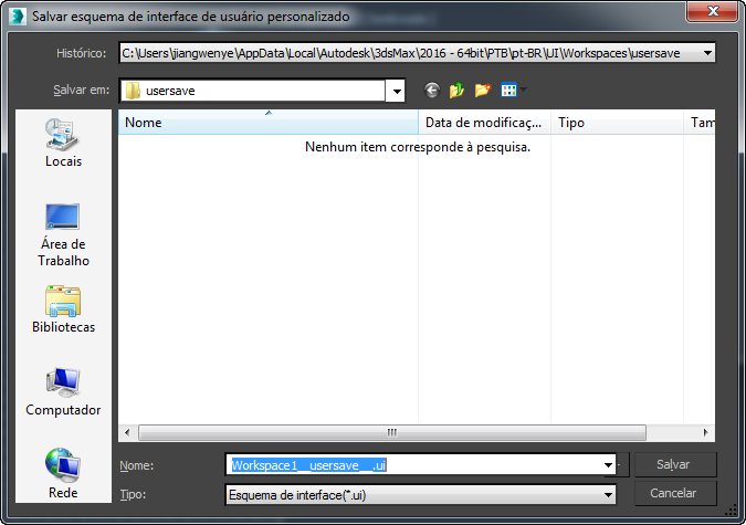

Salvar Esquema UI Personalizado
Esta caixa de diálogo padrão permite a você salvar seu esquema UI personalizado.
Após você inserir um nome de arquivo base e clicar em Salvar, aparece a caixa de diálogo Esquema Personalizado. Na caixa de diálogo Esquema Personalizado, você define os tipos de esquemas de interface do usuário a salvar. Um arquivo é salvo para cada tipo de esquema que você selecionar, cada um com uma extensão específica para aquele tipo de esquema. Quando você carrega um dos arquivos de esquema UI personalizado com a caixa de diálogo Carregar Esquema UI Personalizado, o conjunto completo dos arquivos com o mesmo nome de arquivo base é carregado.
Na caixa de diálogo Salvar Esquema UI Personalizado, o nome base do esquema UI atual é preenchido por padrão. Você pode inserir o nome do arquivo base no campo Nome de Arquivo ou clique na lista para selecionar um nome de arquivo base existente. Você pode clicar em um arquivo com qualquer extensão do esquema UI para salvar para o nome de arquivo base desse arquivo.
Se você quiser que o UI atual carregue automaticamente cada vez que você carregar o 3ds Max, você pode salvar para o nome de arquivo base maxstart. Em alternativa, você pode ativar a opção Salvar Configuração UI à Saída no painel Geral da caixa de diálogo Preferências. Isso faz com que o esquema UI que está atual na altura que você fecha o 3ds Max para ser salvo para o nome de arquivo base maxstart. Esta opção está ativada por padrão.
Aviso: Não salve sobre o nome de arquivo base defaultUI, fazer isso substitui permanentemente os arquivos de esquema UI padrão.
Para obter mais informações sobre salvar e carregar interfaces do usuário personalizadas, consulte Salvar e Carregar Interfaces do Usuário Personalizadas.
