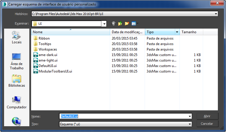

Carregar Esquema Personalizado de IU
Use o diálogo Carregar Esquema Personalizado de IU para especificar o nome de arquivo básico do esquema personalizado de IU a ser carregado. Escolha qualquer tipo de arquivo de esquema de IU no diálogo. O 3ds Max carregará qualquer outro tipo de arquivo de esquema de IU com o mesmo nome de arquivo básico.
Para gravar um esquema personalizado de IU, use o diálogo Gravar Esquema Personalizado de IU.
Para saber mais sobre como gravar e carregar interfaces de usuário personalizadas, consulte Como gravar e carregar interfaces de usuário personalizadas.
Também é possível carregar um esquema personalizado de IU com o Comutador de IU Personalizada e Originais.
Interface
Dica: É possível redimensionar a caixa de diálogo, arrastando uma aresta ou um canto.
Use o campo Examinar para navegar até outros diretórios. Clique na pasta para escolhê-lo. Os arquivos são exibidos na janela.
Use os Arquivos do tipo lista suspensa para pesquisar outros tipos de arquivos de personalização. O tipo predefinido é .cui, mas também é possível procura arquivos .clr, .mnu, .kbd, .qop, e .ui. Quando você escolhe um nome de arquivo, todos os arquivos com esse nome básico de arquivo são carregados.
