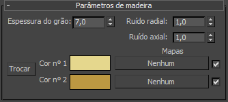

Define a espessura relativa das marcas de cor que compõem o grão. Padrão=7.

Define o grau de aleatoriedade relativo do padrão em um plano perpendicular ao grão, a estrutura em anel circular (cilindro B). Padrão=1,0.
Define o grau de aleatoriedade relativo do padrão em um plano paralelo ao grão, ao longo do comprimento do grão (cilindro A). Padrão=1,0.

Troca a posição das cores.
Seleciona quaisquer duas cores para o padrão de granulação. Padrões = amarelo acastanhado para a Cor número 1 e marrom escuro para a Cor número 2. Qualquer uma das cores pode ser substituída ou trocada.

Substitua cores por mapas. As caixas de seleção ativam ou desativam seus mapas associados.
É possível atribuir mapas a uma ou ambas as ranhuras de cor de Madeira. Qualquer tipo de mapa pode ser usado, incluindo Madeira. O mapa substitui a cor atribuída, que não tem efeito.
