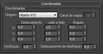

Ao ajustar os parâmetros de coordenadas, é possível mover um mapa com relação ao volume do objeto ao qual está aplicado.
Seleciona o sistema de coordenadas a ser usado. Há quatro opções:
Consulte também Mapa de cores do vértice.
Quando um dos canais de mapa é definido, ele bloqueia o mapa na posição nos vértices do objeto, de modo que o mapa "permaneça" no objeto conforme ele é deformado durante a animação.
Quando um objeto é deformado em seu próprio espaço local (por exemplo, ao dobrar ou girar), ele parece mover-se no mapa, porque passa pelas coordenadas XYZ da textura 3D.
Não está disponível, a não ser que a origem seja Canal de mapa explícito. Quando disponível, é possível selecionar qualquer canal entre 1 e 99.
Move o padrão do mapa ao longo do eixo especificado.
Coloca o padrão de mapa Lado a lado longo do eixo especificado e estreita o padrão.
Gira o padrão do mapa ao longo do eixo especificado.
Afeta a nitidez ou desfocagem do mapa com base em sua distância da exibição. Quanto mais distante o mapa estiver, maior será o desfoque. O valor de desfoque desfoca mapas no espaço real. O desfoque é utilizado principalmente para evitar suavização.
Afeta a nitidez ou desfocagem do mapa sem relacioná-lo à distância da exibição. O deslocamento do desfoque desfoca a própria imagem no espaço de objeto. Use quando desejar suavizar ou desfocar os detalhes em um mapa para obter o efeito de uma imagem desfocada.
