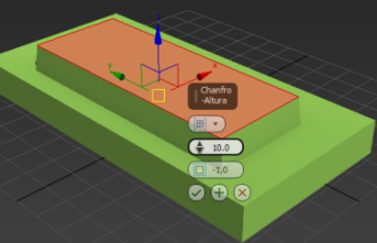

  6. Vá para o nível de subobjetos de Polígono, selecione o polígono interno na parte superior da caixa e faça a sua extrusão para dentro cerca de 10 unidades. Sair do Modo de extrusão.

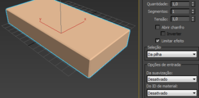

  2. Acesse o nível de subobjetos de Aresta, se já não estiver ativo, e aplique o modificador de Chanfro na Lista de modificadores no painel Modificar. Aumente o zoom em um canto para obter uma visão melhor dos resultados.

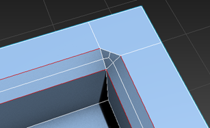

    Como você pode ver, as quatro arestas foram chanfradas e os novos polígonos nos cantos são todos de quatro lados. Esta saída é o resultado da configuração de Operação padrão: Chanfro quadrangular.

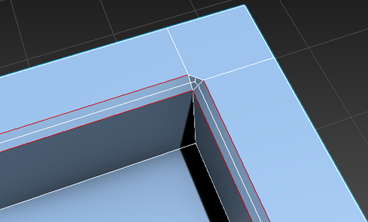

  4. Na implementação de Chanfro, defina a Operação como Chanfro padrão.
    Os novos polígonos nos cantos agora são triângulos. Em geral, ao fazer modelagem com polígonos, triângulos podem causar resultados imprevisíveis, portanto é melhor utilizar quadrados sempre que possível.
    O resultado é um chanfro clássico, que replica um chanfro plano tradicional real, obtido através do lixamento ou aplainamento do ângulo agudo de um objeto de madeira para produzir uma transição entre dois lados. Com o modificador de Chanfro, você pode facilmente produzir variações neste efeito.
  5. Defina a Operação de volta para Chanfro quadrangular e, em seguida, arraste o controle giratório de Tensão lentamente para baixo para 0,0 enquanto mantém observa o canto chanfrado.
    Quanto menor for a configuração de Tensão, mais a área chanfrada crescerá para fora, até que seja um ângulo agudo em 0,0. Se você quiser um chanfro mais arredondado, é melhor utilizar um maior valor de Tensão.
  6. Defina a Tensão como 0,7 e aumente os Segmentos para 3.
    Isso produz um chanfro perfeitamente arredondado, com uma transição suave entre as superfícies adjacentes.

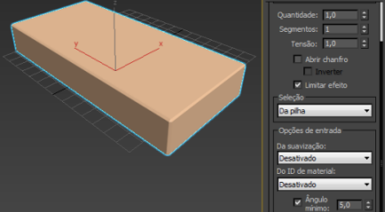

  8. Volte para a operação de Chanfro quadrangular e, em seguida, dê uma olhada na lista suspensa de Seleção.
    No momento, a Seleção está definida para Da pilha, o que significa que o chanfro é aplicado sempre que existir uma seleção no nível de subobjeto ativo ao qual o modificador é aplicado. Mas o que acontece se nenhum nível de subobjeto está ativo?

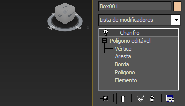

  9. Na pilha de modificadores, clique no item de Polígono editável.
    A exibição de pilha atualiza para mostrar que o nível da Aresta está ativo.
  10. Certifique-se de que a opção Mostrar alternância de resultado final abaixo da pilha esteja ativada () e selecione um item da Aresta ou Polígono editável na exibição de pilha.
    Isso define o objeto para o nível de Objeto, com o resultado de que o chanfro é aplicado em todas as arestas. Este é o comportamento padrão.
    Apesar de a Aresta não ser mais o nível de subobjeto ativo na pilha, a seleção de aresta ainda existe e está disponível para o Chanfro.
