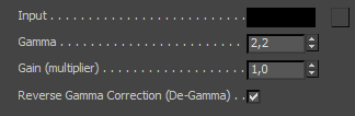

Interface
Entrada
Especifica a cor de entrada ou o mapa.
Gama
O gama aplicado à entrada.
Ganho (multiplicador)
O multiplicador para a entrada.
Reverter a correção de gama (De-Gamma)
Quando desativado, o sombreador pega a entrada, multiplica pelo valor de Ganho e, em seguida, aplica uma correção de gama à cor. Quando ativado, o sombreador pega a entrada, aplica uma correção de gama inversa à cor e, em seguida, divide-o por valor de Ganho.
