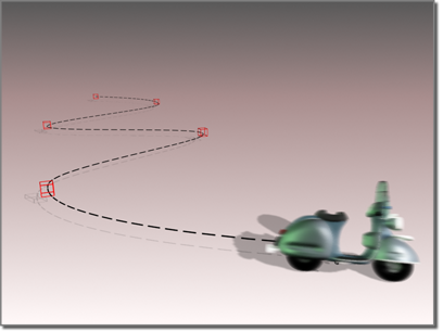

Sempre que um objeto é movido através do espaço global, é possível visualizar sua Trajetória. Uma trajetória é o caminho visível que o objeto faz em razão de seu movimento. Você pode considerar uma trajetória como uma função de curva tridimensional para a posição de um objeto.
Scooter seguindo uma trajetória
