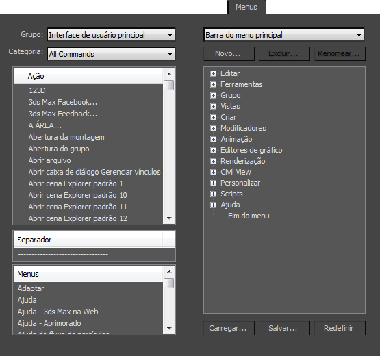

O painel de Menus permite personalizar os menus no 3ds Max. É possível editar ou criar seus próprios menus. É possível personalizar as etiquetas de menu, sua funcionalidade e layout.
As configurações do menu personalizado usam o tipo de arquivo MNUX. (Antes do 3ds Max 2013, os arquivos de menu tinham uma extensão de nome de arquivo MNU. Este formato é substituído).

Interface
Lista suspensa do grupo
Permite que selecione o contexto que deseja personalizar, por exemplo: Interface de Usuário Principal, Track View (Vista de trilha), Material Editor (Editor de materiais) e assim por diante.
Lista suspensa Categoria
Permite escolher entre categorias de ações da interface do usuário para o contexto escolhido.
Lista de ações
Exibe todas as ações disponíveis para o grupo e a categoria. Para adicionar uma ação a um menu específico, selecione-a e arraste-a para a janela de menu no lado direito da caixa de diálogo. Clique com o botão direito do mouse numa ação na janela para editar o script de macro que define tal ação (se existir).
Lista de separadores
Exibe uma linha separadora que pode ser utilizada para separar os grupos de itens de menu. Para adicionar um separador a um menu específico, selecione-o e arraste-o para a janela de menu no lado direito da caixa de diálogo.
Lista de menus
Exibe os nomes de todos os menus. Para adicionar um menu para outro menu (exibido na Lista de menus), selecione-o e arraste-o para a janela de menu no lado direito da caixa de diálogo. Clique com o botão direito do mouse numa entrada nessa lista para excluir, renomear ou criar um novo menu vazio.
[lista suspensa de menus]
Lista todos os menus disponíveis. Para editar um menu, selecione-o a partir da lista. Isso torna seu conteúdo disponível para edição na janela de menu em baixo (consulte a seguir).
O item principal é a Main Menu Bar (Barra de menus principal).
Novo
Abre a caixa de diálogo Novo menu. Insira o nome do menu que deseja criar e clique em OK. O novo menu aparece na janela de menu no lado direito da caixa de diálogo, bem como na Lista de Menus.
Excluir
Exclui o item realçado na lista de menus da janela abaixo.
Renomear
Abre a caixa de diálogo Edit Menu Item Name (Editar o nome do item do menu). Selecione um item na janela de lista de menus e clique em Renomear. A caixa de diálogo permite especificar um nome personalizado para ser exibido no menu. Se preceder uma letra no nome personalizado com o “&” (e comercial), essa letra é utilizada como um acelerador de menu.
[menu Window]
Exibe as entradas para o menu atualmente escolhido na lista suspensa do menu. Para adicionar menus e comandos (ações), basta selecionar e arrastar as opções das listas de Action (Ação) e Menus para esta janela.
Diversas ações se tornam disponíveis quando clicar com o botão direito em qualquer item na janela de menu:
  • Delete Menu Item (Excluir o item de menu) Remove a ação destacada, separador ou menu do menu.
  • Editar nome de item de menu Abre a caixa de diálogo Editar nome de item de menu. A caixa de seleção Customize Name (Personalizar nome) deve estar ativada para editar o nome. Insira o nome desejado no campo de texto Name (Nome) e pressione OK.
    A alteração de um item de menu atualiza sua entrada de menu, mas o nome original permanece na janela de menu. Também, se preceder uma letra no nome personalizado com o “&” (e comercial), essa letra é utilizada como um acelerador de menu.
  • Edit Menu Item Icon (Ícone de edição do item de menu) Abre uma caixa de diálogo de arquivo que permite que escolha uma imagem PNG para usar como o ícone para esse item de menu.
    Nota: O ícone atribuído aparece no menu somente quando o sistema de menu avançado estiver ativado.
  • Flatten Sub-Menu (Submenu achatar) Exibe o conteúdo do submenu realçado no nível superior do menu. Se você escolher esse item, o nome de menu será seguido pela sequência de caracteres: "[PLANO]".
  • Edit MacroScript (Editar MacroScript) Abre o script para a ação destacada na janela de edição do MAXScript.
Carregar
Exibe a caixa de diálogo Carregar arquivo de menu. Permite carregar arquivos de menus personalizados (MNUX) na interface do 3ds Max.
Salvar
Exibe o menu Salvar arquivo como a caixa de diálogo. Permite que salve as alterações para os menus em um arquivo MNUX.
Nota: As personalizações do menu quad também usam arquivos MNUX.
Redefinir
Restaura a configuração padrão ( defaultui.mnux).
