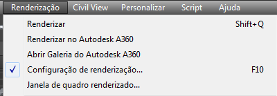

Se um comando de menu for um botão de ligar/desligar, como Configuração de renderização, e o painel for definido para exibir somente texto (somente menu Aprimorado), uma marca de verificação indica seu status: quando a marca de verificação estiver presente, o comando estará ativo.
A entrada de menu Configuração de renderização mostra uma marca de verificação, indicando que a caixa de diálogo Configuração de renderização está aberta, bem como o atalho de teclado: F10.

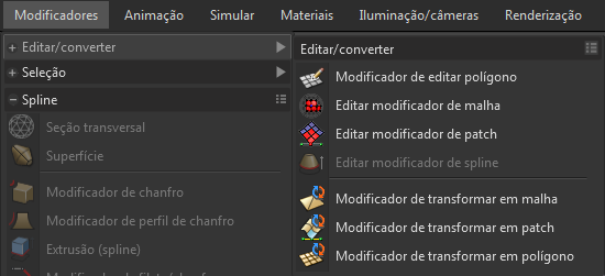

  • Cada painel pode ser expandido ou recolhido, seja ele encaixado ou flutuante. Quando um painel é recolhido, aparecem um ícone + na extremidade esquerda da barra de título e um triângulo que aponta para a direita. Quando ampliado, um ícone - aparece na extremidade esquerda. Para alternar o estado do painel, clique na barra de título em qualquer lugar, exceto na extremidade direita.
    Nesta vista parcial do menu Modificadores, o menu Editar/Converter e os painéis de Seleção são recolhidos e o painel Spline é expandido.
    Nota: 3ds Max memoriza o estado expandido ou retraído de todos os painéis quando você sai do programa e os restaura após a reinicialização.
  • Quando recolhidos, você pode abrir o conteúdo de um painel como submenu, apontando para a barra de título do painel.
    Aponte para o título de um painel recolhido para abri-lo como submenu.

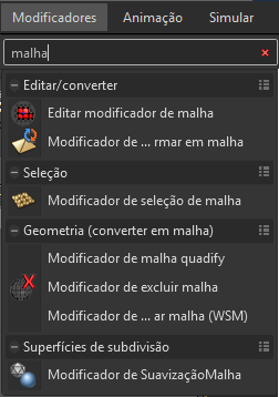

  • Para pesquisar um determinado comando em um menu, abra o menu e use o teclado para digitar parte do nome. Quando você começa a digitar, um campo de pesquisa se abre na parte superior do menu e, à medida que você digita, o menu mostra somente os comandos correspondentes. Para limpar a pesquisa, clique no ícone de X na extremidade direita da caixa de pesquisa ou pressione Esc.
    Pesquisa de comandos correspondentes a "malha" no menu Modificadores

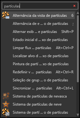

  • Quando um comando é muito grande para o espaço alocado, o centro do nome é omitido. O início e o final do nome são exibidos, e a parte do meio é substituída por reticências (...).
    O nome Gerenciador de predefinição do Fluxo de partículas é encurtado com reticências.
