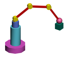

O exemplo a seguir demonstra como uma interactive IK (animação em cinemática inversa interativa) funciona e como pode ser diferente do esperado. A figura mostra uma estrutura IK com seu efetorde fim deixado no topo de uma caixa. A caixa se move em uma linha reta a mais de 100 quadros.

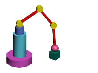

Ative o botão Auto Key e, então, no painel de Hierarquia, na aba IK, ative a Interactive IK (Cinemática inversa interativa). Mova o efetor de fim da estrutura IK para se deitar no topo da caixa no quadro 100. Se a animação do efetor de fim seguir um caminho encurvado que pareça natural.
Pode ter esperado a estrutura de esqueleto IK (cinemática inversa) para seguir o mesmo caminho que a caixa. No entanto, a solução IK somente é calculada no quadros-chave. As posições e as rotações de todos os objetos da cadeia cinemática são interpolados entre os quadros-chave, para produzir o resultado de curva.
Para fazer com que o efetor de fim siga o caminho da caixa, teria para adicionar mais quadros-chave. Também pode usar o IK binding e o padrão aplicados. Para obter informações sobre como fazer com que o efetor de fim siga precisamente o movimento da caixa, consulte Animating with Applied IK (Animando com IK aplicada).
Estrutura de cinemática inversa
Resultados da animação da caixa e da estrutura de cinemática inversa
