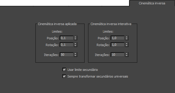

Preferências de cinemática inversa
No painel de cinemática inversa da caixa de diálogo configurações de preferência, é possível definir opções para ambos aplicadas e interativo cinemática inversa.

Interface
Aplicado IK e interativa IK grupos
O limite e iterações de configurações são um equilíbrio entre a precisão e a velocidade. Com os dois grupos de configurações que você pode individualmente ajustar o comportamento de interação IK e aplicadas IK. Interactive IK fornece resposta rápida, em tempo real, portanto, você deve definir Interactive IK preferências para a velocidade. Aplicado IK fornece o solução IK para coincidir com as seguir objetos muito próximos. Você deve configurar aplicado IK preferências de precisão.
Position (Posição)
Define quão perto o atuador do final tem para obter a seguir o objeto ou posição do cursor para o objeto a ser considerado uma solução válida. O valor representa uma distância na exibição atual sistema de unidade. Os valores menores aumentam a precisão mas levam mais tempo para resolver.
Rotação
Define o grau de precisão do final do efetor tem para coincidir com a orientação do objeto seguido para ser considerado uma solução válida. O valor representa um ângulo de rotação em graus. Os valores menores aumentam a precisão mas levam mais tempo para resolver.
Iterações
Define o número máximo de vezes que o 3ds Max repete o IK cálculos para encontrar uma solução válida. Um valor alto de iterações aumenta a chance de que o 3ds Max pode calcular uma solução IK, mas o cálculo leva mais tempo para ser concluída.
Usar limite secundário
Compara a segunda derivativa do atuador do Extremidade para uma pequena limite. Se o derivativa está dentro do limite, IK é finalizada.
Sempre transformar secundários do mundo
Aplica em Mover e rotacionar modos quando IK está ativada. Ele afeta somente um objeto que é um filhos diretos do mundo quando o objeto é selecionado.
Por exemplo, se a raiz de uma IK cadeia é filho do mundo, e manipular um objeto no final da cadeia (o próprio objeto raiz não está selecionada), o 3ds Max possui horário quaisquer restrições definidas para o objeto raiz. No entanto, se você seleciona o objeto raiz e tentar mover, as restrições serão ignoradas.
