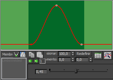

LiftPlantMod
LiftPlantMod está disponível para todos os membros, mas é relevante apenas para as pernas. Este gráfico controla a relação entre o momento em que os pés estão no chão e o momento em que estão no ar. O único valor editável nesta janela é o controle deslizante sob o gráfico.
Quando você move o controle deslizante para a esquerda, a curva fica mais estreita dentro da área verde-escura. Isso significa que os pés ficarão no chão por mais tempo, criando um efeito de “caminhar em Júpiter”.
Se você mover o cursor para a direita o suficiente para que a curva se movimente para a área verde-clara, ambos os pés ficarão no ar ao mesmo tempo, numa parte do ciclo, fazendo-os se movimentar numa corrida.
Você pode animar o LiftPlantMod para personagens que alternam entre andar e correr durante a animação.

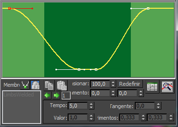

KneeAngle
O controlador KneeAngle está disponível apenas para as pernas.
O gráfico controla o ângulo do joelho durante todo o ciclo. Consulte mais informações em Reposicionamento de Alvo.

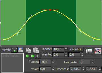

LegWeight
O gráfico LegWeight controla a divisão de peso entre cada pé quando Reposicionamento do Alvo for selecionado.
