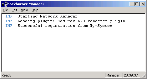

Renderização de Rede Manager
A versão do aplicativo da renderização de Rede Manager fornece uma interface gráfica do usuário para controlar e o monitoramento. Ele é executado como um processo de plano de fundo em sua área de trabalho e permanece ativo, a menos que especificamente feche. Os componentes incluem uma barra de menus, barra de status e janela de lista.
Quando você configura inicialmente o Gerenciador de usar a versão do aplicativo, você pode executar como um serviço a partir daí. O serviço versão não fornece uma interface de usuário, mas uma vez que é instalado como um serviço e iniciado, ele sempre disponíveis quando o sistema for booted. O que a versão que você use, é possível monitorar e controlar a fila de renderização e de sistema com o fila Monitor.

Janela de lista
Esta área da interface do Gerenciador de inclui diferentes tipos de informações sobre o status atual do Manager. Dependendo das seleções realizadas na caixa de diálogo Propriedades de login, uma mensagem é exibida alertando o usuário, por exemplo, para as seguintes:
  • O registro e a conexão entre o Gerenciador do servidor e do (s)
  • Novo trabalho atribuições
  • Qual máquina é a fila controlador (isto é, a execução de fila monitorar)
  • Quadros atribuído / renderizadas
  • Reconhece os pacotes enviados entre o Gerenciador e o(s) Servidor(es)
  • Gerenciador/servidor(es) desligando
  • Os erros de renderização encontrados
    Esta informação pode ser filtrados utilizando a caixa de diálogo Propriedades de login.
