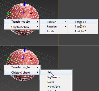

  1. Crie uma caixa e uma esfera na cena.
  2. Clique com o botão direito do mouse na caixa e, a partir do menu quad, selecione o quadrante Transformação Parâmetros de fiação.
  3. A partir do menu pop-up, selecione Objeto (caixa) Comprimento.
    Uma linha tracejada de banda elástica agora conecta a caixa ao cursor do mouse.
  4. Clique na esfera e selecione Transformação Posição Posição Z no menu suspenso.
    A posição da esfera e o comprimento da caixa estão agora ligados.

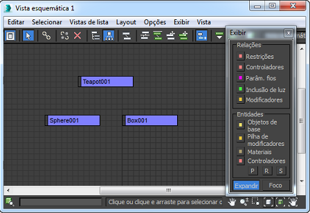

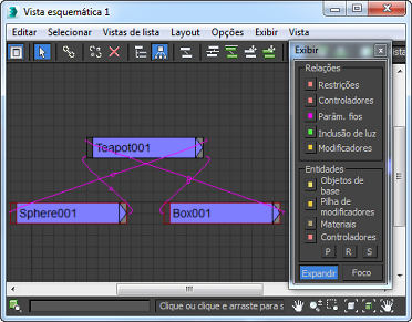

  1. Abra uma cena que contenha vários nós com um ou mais pares de parâmetros conectados entre eles.

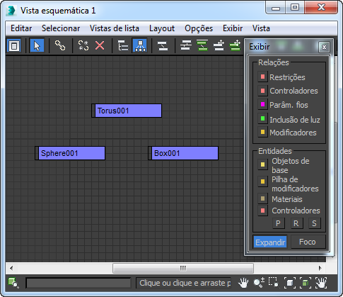

  2. Abra a caixa de diálogo Vista esquemática clicando em na barra de ferramentas principal.
    A caixa de diálogo Vista esquemática abre-se mostrando os nós da cena e a opção Exibir flutuador.
    Dica: Caso não veja a opção Exibir flutuador, abra-a a partir do menu Exibição na Vista esquemática.
  3. Na opção Exibir flutuador, clique no botão Fiação de parâmetro para ativá-la.
    Qualquer fiação entre os nós aparece como linhas da mesma cor que o botão Fiação de parâmetro.
  4. Posicione o cursor do mouse sobre um dos fios.
    A relação conectada surge uma dica de ferramenta.
  5. Quando você encontra uma relação que deseja editar, clique duas vezes na fiação.
    Isto abre a caixa de diálogo Fiação de parâmetro com os parâmetros conectados realçados e as configurações atuais ativas.

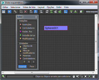

  3. Na opção Exibir flutuador, clique no botão Fiação de parâmetro.

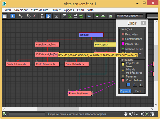

    Não existe qualquer alteração porque a fiação de parâmetro está dentro do objeto. Sua estrutura interna necessita de ser expandida para ver a fiação.
  4. Geralmente, um objeto não modificado tem dois conjuntos de parâmetros possíveis de conectar: parâmetros de transformações e de criação, também conhecidos como parâmetros do Objeto. A ilustração seguinte mostra os dois tipos: Transformar acima e Objeto abaixo.
    Para a Vista esquemática mostrar esse arame, é necessário ativar esses interruptores Exibir flutuador, no grupo Entidades:
    • Objetos base (expondo os parâmetros de criação)
    • Controladores (expondo as transformações)
    • A(s) transformação(ões) relevante(s): P(osição), R(otação) e E(scala)
    A ilustração seguinte representa um vínculo entre a posição e raio do objeto.
  5. Se um parâmetro do modificador estiver conectado, é necessário ativar o interruptor Pilha modificadora na opção Exibir flutuador. A ilustração a seguir mostra um vínculo entre a posição de um objeto e a configuração Ângulo de um Modificador de dobra aplicado ao objeto. Algumas das hierarquias do parâmetro do modificador são recolhidas para uma maior clareza.
  6. Em todos os casos, assim que você tenha exposto parâmetros suficientes para os arames aparecerem, posicione o cursor do mouse sobre um arame para ver a relação e clique duas vezes em um arame para abrir a caixa de diálogo Fiação de parâmetro com a relação realçada.

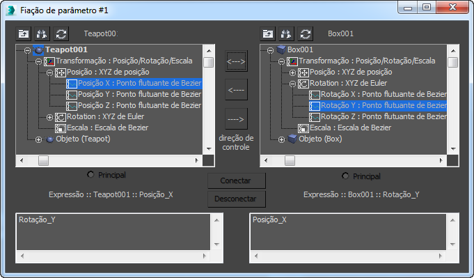

Interface
Vistas em árvore
A caixa de diálogo apresenta duas vistas em árvore que exibem os parâmetros animados de todos os objetos visíveis na cena. Os nomes dos objetos atualmente selecionados aparecem na parte superior. As vistas em árvore exibem os objetos na cena e permitem-lhe selecionar e conectar todos os parâmetros animados dos objetos na cena e a própria cena.
As vistas em árvore são codificadas por cores para mostrar a fiação existente. Um parâmetro com um controlador de arame atribuído (como o membro de um par de duas vias ou como o parâmetro filho em um arame de via única) é exibida a vermelho. Quando um parâmetro controlado por arame é selecionado, todos os parâmetros conectados diretamente ao mesmo são exibidos a texto verde em outra Vista em árvore. Em ambos os casos, se o parâmetro estiver dentro de uma trilha que não está expandida, a trilha contenedora será exibida em vermelho ou verde para que seja possível expandir as trilhas para localizar os fios.
Nota: Se você abrir a caixa de diálogo Fiação de parâmetro ao ligar dois parâmetros, as vistas em árvore inicialmente exibirão somente os objetos selecionados, realçando os parâmetros selecionados nos menus pop-up durante o procedimento de fiação. Se você deseja expandir as árvores para incluir todos os outros parâmetros animados na cena, clique em Mostrar todas as trilhas.

direção de controle
Entre as vistas em árvore existem três botões de controle da direção. É possível selecionar somente um deles por vez. Estes botões determinam a direção de controle, de via única ou de duas vias:
  • Conexão bidirecional [seta de duas extremidades] Clique nesta opção para vincular os parâmetros entre si, para que a alteração de qualquer um dos parâmetros afete o outro.
  • Conexão de via única: o parâmetro direito controla o parâmetro esquerdo [seta do lado esquerdo]. O parâmetro direito controla o parâmetro esquerdo.
  • Conexão de via única: o parâmetro esquerdo controla o parâmetro direito [seta do lado direito]. O parâmetro esquerdo controla o parâmetro direito.
Nota: É possível alterar a direção de um arame a qualquer momento clicando no botão de direção e, seguida, clicando em Conectar ou Atualizar.
Conectar/Atualizar
O botão Conectar/Atualizar altera sua etiqueta dependendo de se clicar nele adiciona um novo fio a parâmetros não ligados anteriormente (Conectar) ou altera as expressões ou a direção de um arame existente (Atualizar). As alterações aos arames existentes somente são aplicadas ao clicar em Atualizar.

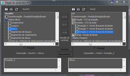

[janelas de expressão da transferência]
Sob as árvores do parâmetro estão as janelas de expressão da transferência. Essas expressões determinam a forma como as alterações feitas em um parâmetro afetam o outro. Normalmente, uma expressão é o inverso da outra. (É possível inserir expressões para os dois parâmetros que não são inversos entre si, mas isso não é recomendado porque o resultado da fiação será diferente consoante o parâmetro que você altere primeiro).
Quando você conecta os parâmetros em primeiro lugar, as expressões padrão são vínculos 1 para 1 simples entre os parâmetros. É possível editar as expressões nestas janelas. Uma expressão válida produz um resultado do tipo correto para seu parâmetro. Por exemplo, se você vincular um parâmetro como a altura (que contém um valor flutuante) em um parâmetro como a posição (que contém um valor point3), suas expressões devem incluir as conversões que produzem o mesmo tipo de valor de saída.
Para obter mais informações sobre a sintaxe da expressão, consulte o tópico "Controladores de script" em Ajuda de MAXScript.
Para os arames de via única, a janela de expressão para o controle do parâmetro não está disponível, já que não existe qualquer Controlador do arame atribuído à mesma.
Para os arames de duas vias, as janelas de expressão da transferência estão habilitadas.
