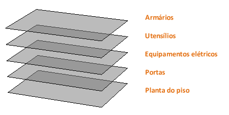

Você obtém esse nível de controle ao organizar os objetos em seu desenho por camadas que estão associadas a uma determinada função ou propósito. Pode ser útil considerar as camadas como se fossem folhas de plástico transparente:

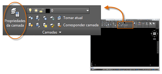

Para ver como um desenho é organizado, utilize o comando CAMADA para abrir o Gerenciador de propriedades de camada. É possível inserir CAMADA ou CA na janela Comando, ou é possível clicar na ferramenta Propriedades da camada, na faixa de opções.

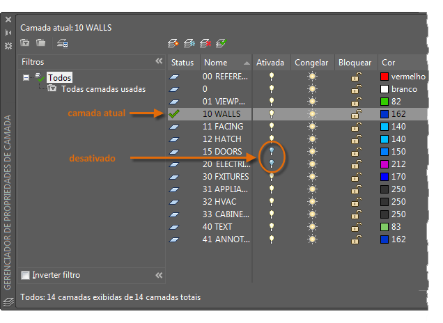

Veja o que o Gerenciador de propriedades de camada exibe no desenho.
Como indicado, a camada 10 WALLS é a camada atual. Todos os novos objetos são inseridos automaticamente na camada. Na lista de camadas, a marca de verificação de cor verde próxima a 10 WALLS confirma que ela é a camada atual.
Na coluna marcada como Ativada, observe que os ícones de lâmpada de duas camadas estão escuros. Essas camadas foram desativadas para ocultar as portas e a fiação elétrica na planta de piso.
Observe que cada nome de camada começa com um número de dois dígitos. Esta convenção ajuda a controlar a ordem das camadas pois elas não são organizadas em ordem alfabética.
A seguir, estão as configurações de camada mais utilizadas no Gerenciador de propriedades de camada. Clique no ícone para ativar ou desativar a configuração.

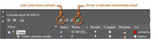

Para criar uma nova camada, clique no botão exibido e insira o nome da nova camada. Para fazer uma camada diferente da atual, clique na camada e, em seguida, clique no botão indicado.

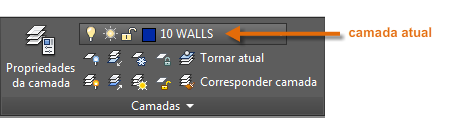

O Gerenciador de propriedades de camada ocupa muito espaço e nem sempre você precisa acessar todas as opções. Para obter acesso rápido aos controles de camada mais comuns, utilize os controles na faixa de opções. Quando nenhum objeto é selecionado, o painel Camadas, na guia Início, exibe o nome da camada atual, como mostrado aqui.
Ocasionalmente, verifique para assegurar que os objetos criados estarão na camada correta. É fácil esquecer de fazer isso, mas também é fácil fazer. Clique na seta suspensa para exibir uma lista de camadas e, em seguida, clique em uma camada na lista para torná-la a camada atual. Também é possível clicar em um ícone na lista para alterar sua configuração.
