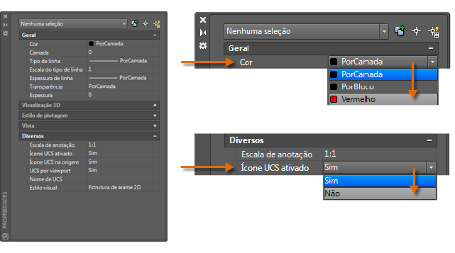

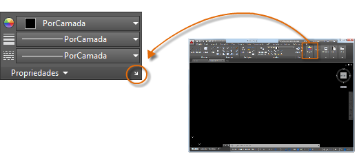

A paleta Propriedades é uma ferramenta essencial. Para abri-la, use o comando PROPRIEDADES (insira PR na janela de comandos). Como alternativa, você pode pressionar Ctrl+1 ou clicar na pequena seta no painel Propriedades na guia Início, o que preferir.
A paleta Propriedades exibe uma lista de todas as configurações de propriedades importantes. Você pode clicar em qualquer um dos campos disponíveis para alterar a configuração atual. No exemplo a seguir, se nenhum objeto for selecionado, a cor atual será alterada de PorCamada para Vermelho e o ícone UCS será desativado.

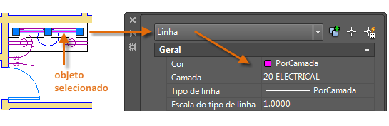

É possível usar a paleta Propriedades para verificar e alterar as configurações de propriedade de objetos selecionados. Se você clicar em um objeto no desenho para selecioná-lo, talvez você veja o seguinte na paleta Propriedades.
Observe que as propriedades atuais do objeto selecionado são exibidas na paleta. É possível alterar qualquer uma dessas propriedades se clicar e alterar a configuração.
A propriedade que é definida como "PorCamada" herda a configuração da camada. No exemplo anterior, os objetos que foram criados na camada 20 ELETRICO são roxos, já que é a cor padrão para os objetos daquela camada.
Se você selecionar vários objetos, somente as propriedades comuns serão listadas na paleta Propriedades. Se você alterar uma dessas propriedades, todos os objetos selecionados serão alterados em uma única operação. A seleção de objetos é descrita mais detalhadamente no tópico Modificar.

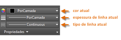

A paleta Propriedades ocupa muito espaço. Para acesso rápido às propriedades mais comuns, utilize o painel Propriedades. Como é possível ver neste exemplo, a lista de propriedades será toda determinada pela camada atual.
O painel Propriedades funciona da mesma forma que a paleta Propriedades. Quando um objeto é selecionado, as configurações de propriedade atuais são substituídas pelas propriedades atribuídas ao objeto selecionado e você pode usar este painel para alterar facilmente as propriedades de um ou mais objetos selecionados.

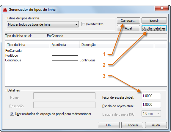

Linhas tracejadas e outros tipos de linhas não contínuas são atribuídos no painel Propriedades. Primeiro, você precisa carregar o tipo de linha antes de atribuí-lo.
Na lista suspensa Tipo de linha, clique em Outro.
Isso exibe a caixa de diálogo Gerenciador de tipo de linha.
Execute as etapas a seguir em ordem:
Uma vez que você tenha carregado o tipo de linha que você deseja utilizar, é possível selecionar qualquer objeto e especificar um tipo de linha no painel Propriedades ou na paleta Propriedades. Como alternativa, você pode especificar um tipo de linha padrão para uma camada no Gerenciador de propriedades de camada.

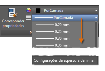

A propriedade Espessura de linha fornece uma forma de exibir espessuras diferentes para objetos selecionados. A espessura das linhas permanece constante independentemente da escala da vista. Em um layout, as espessuras de linha são sempre exibidas e impressas em unidades do mundo real.
As espessuras de linha podem ser atribuídas no painel Propriedades.
É possível deixar a espessura de linha definida como Porcamada ou você pode especificar um valor que sobrepõe a espessura de linha da camada. Em alguns casos, as espessuras de linha aparentam ser iguais, pois elas são exibidas com larguras de pixel aproximadas em um monitor. No entanto, elas serão impressas com a espessura correta.

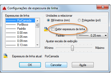

Para controlar a exibição das espessuras de linha, clique no botão Configurações de espessura de linha na parte inferior da lista de espessuras de linha. Na caixa de diálogo Configurações de espessura de linha, você pode escolher se deseja exibir ou ocultar espessuras de linha.
A despeito da configuração de exibição, as espessuras de linha sempre serão impressas na escala correta.
