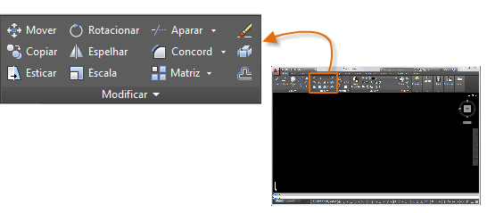

As ferramentas mais comuns estão localizadas no painel Modificar na guia Início. Dedique alguns minutos para analisá-las.

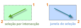

Às vezes, você precisa selecionar um grande número de objetos. Em vez de selecionar cada objeto individualmente, é possível selecionar objetos em uma área ao clicar em um local vazio (1), mover o cursor para a direita ou para a esquerda e clicar de novo (2).
O resultado é denominado conjunto de seleção, o conjunto de objetos que serão processados por um comando.

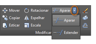

Uma técnica popular é usar o comando DESLOCAMENTO em combinação com os comandos APARAR e ESTENDER. Na janela de comando, insira TR para APARAR ou EX para ESTENDER. Aparar e estender são algumas das operações de uso mais comuns.

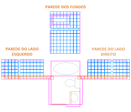

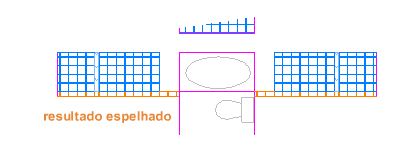

A ilustração a seguir é de um projeto de azulejos. As paredes do banheiro residencial são alisadas para que se possa definir o padrão de azulejos e calcular o número necessário de azulejos.
É possível economizar muito trabalho ao aproveitar a simetria entre as paredes da esquerda e da direita. Você deve criar os azulejos em uma parede e então espelhar a parede pelo centro do ambiente.

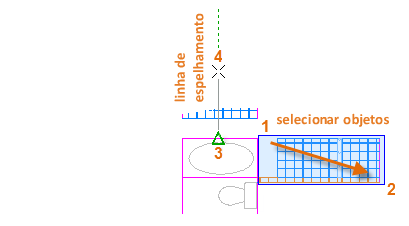

No exemplo abaixo, você inicia o comando ESPELHAR (ou insira MI na janela de Comando), utiliza a janela de seleção (1 e 2) para selecionar a geometria na parede da direita, pressiona Enter ou Barra de espaço e, em seguida,·especifica uma linha de espelhamento (3 e 4) correspondente à linha de centro do banheiro.
Por último, recuse a opção "Apagar objetos de origem" ao pressionar Enter ou a barra de espaço.

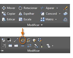

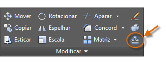

É possível escolher entre diversas opções úteis quando você quer alterar uma polilinha. O comando EDITARP (insira PE na janela de comando) está localizado na lista suspensa do painel Modificar.
Com este comando, é possível

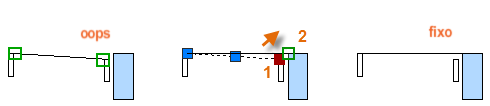

As alças são exibidas quando você seleciona um objeto sem iniciar um comando. As alças são sempre uma opção prática para a edição. Por exemplo, a linha abaixo sofreu acidentalmente snap para a extremidade errada. É possível selecionar a linha desalinhada, clicar em uma alça e, em seguida, clicar para especificar a localização correta.
Por padrão, quando você clica em uma alça, você inicia automaticamente no modo **STRETCH**, como indicado na janela de comando. Se deseja explorar outras maneiras de editar objetos com alças, pressione Enter ou a barra de espaço para alternar entre os vários outros modos de edição. Algumas pessoas executam a maioria das operações de edição com alças.
