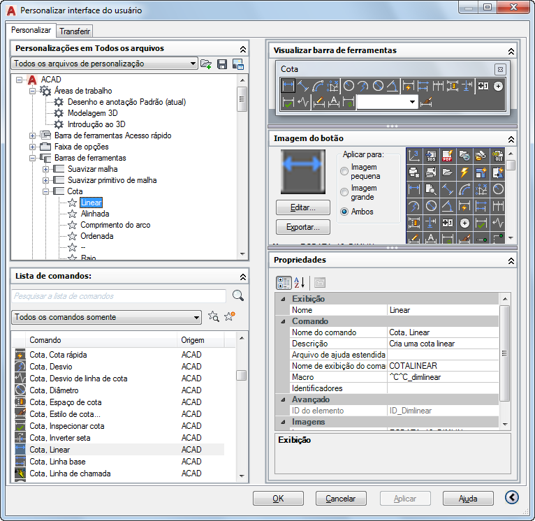

guia Personalizar (Editor Personalizar interface do usuário)
Nota: Algumas configurações e opções mostradas no exemplo não estão disponíveis no AutoCAD LT.
Fornece uma interface para personalizar os espaços de trabalho, barras de ferramentas, menus, painéis de fitas, menus de atalho e outros elementos da interface do usuário.
Nota: Quando o editor Personalizar interface do usuário é exibido usando a opção Personalizar comandos na janela Paletas de ferramenta, ou a opção Personalizar, de uma barra de ferramentas ou da barra de ferramentas de acesso rápido, o painel Personalizações em é retraído e o painel Lista de comandos é expandido.
Lista de opções
As seguintes opções são exibidas.
Painel Personalizações em
Exibe uma estrutura em árvore dos elementos da interface do usuário que podem ser personalizados, tais como, espaços de trabalho, barras de ferramentas, menus, painéis da faixa de opções e arquivos parciais CUIx, entre outros.

Gerenciador de imagens
Exibe o Gerenciador de imagens, no qual é possível importar, exportar e excluir imagens armazenadas em um arquivo CUIx carregado.
Vista em árvore
Exibe o arquivo de personalização atual em uma visualização estruturada para que seja possível adicionar e modificar os elementos da interface do usuário.
Painel Exibição dinâmica
Exibe o conteúdo específico para o elemento de interface com o usuário que você seleciona na vista em árvore no painel esquerdo.
Informações
Descreve os elementos de interface com o usuário selecionados que não tem propriedades ( tais como, nó Barras de ferramentas, nó Menus e nó Menus de atalho).
Propriedades
Exibe as propriedades dos elementos de interface com o usuário ou itens selecionadas na vista em árvore. Os elementos ou itens que exibem as propriedades incluem menus específicos, comandos de menus, barras de ferramentas e botões da barra de ferramentas.

Painel Lista de comandos
Exibe uma lista de comandos que são carregados no programa.
Categorias
Exibe filtros para a lista de comandos, incluindo Todos os comandos, <Produto> Comandos, Definidos pelo usuário, Elementos de controle da barra de ferramentas ou Elementos de controle da faixa de opções. Também é possível filtrar a lista para exibir comandos em um arquivo CUIx específico.
Localizar comando ou texto
Procura no CUIx atual por um comando selecionado, ou sequência de texto correspondente. Exibe a caixa de diálogo Localizar e substituir.
Criar um novo comando
Cria um novo comando. Você pode adicionar ou alterar propriedades e criar ou editar um botão.
Painel Propriedades
Exibe propriedades de interface com o usuário que você pode visualizar, editar ou excluir.
