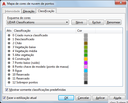

Guia Classificação (caixa de diálogo Mapa de cores da nuvem de pontos)
Edita o esquema de cores para a estilização da nuvem de pontos de Classificação.
As estilizações de Intensidade, Elevação e Classificação colorem uma nuvem de pontos com base nos dados de pontos relevantes na nuvem de pontos. É possível selecionar os esquemas de cores predefinidas como “Espectro” ou “Terra”, ou criar seus próprios esquemas. É possível atribuir o mesmo esquema de cores a Intensidade e Elevação, ou atribuir um esquema diferente a cada um. Classificação tem um conjunto independente de esquemas.
Lista de opções
As seguintes opções são exibidas.
Esquema de cores
Lista os esquemas de cores definidos para a estilização Classificação. Selecione um esquema de cores predefinido ou crie o seu próprio.
On
Marque ou desmarque a caixa de seleção para exibir ou ocultar as classificações específicas.
Cor
Clique na cor para alterá-la.
