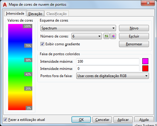

Edita as configurações do esquema de cores para estilizações da nuvem de pontos Intensidade.
As estilizações de Intensidade, Elevação e Classificação colorem uma nuvem de pontos com base nos dados de pontos relevantes na nuvem de pontos. É possível selecionar os esquemas de cores predefinidas como “Espectro” ou “Terra”, ou criar seus próprios esquemas. É possível atribuir o mesmo esquema de cores a Intensidade e Elevação, ou atribuir um esquema diferente a cada um. Classificação tem um conjunto independente de esquemas.
As seguintes opções são exibidas.
Exibe a faixa de valores de cores que será aplicada à nuvem de pontos. Clique em uma cor aqui para alterá-la.
Relaciona todos os layouts definidos no desenho. Selecione um esquema de cores predefinido ou crie os seus próprios.
Especifica o número de cores para um esquema de cores.
Inverte a ordem das cores nos valores de cores.
Redefine os valores de cores com base na primeira e na última cor.
Especifica se deseja aplicar a faixa de cores como um gradiente ou como faixas de cores diferentes.
Define o intervalo para o maior e o menor valores de intensidade da nuvem de pontos.
Define o valor de intensidade máxima para que o esquema de cores seja mapeado.
Define o valor de intensidade mínima para que o esquema de cores seja mapeado.
Define a exibição para pontos com valores maiores ou menores do que o intervalo especificado.
