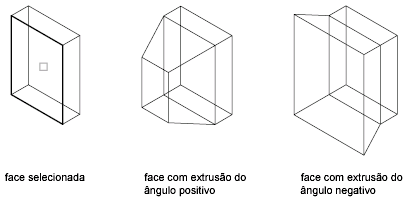

Define a direção e distância da extrusão. Digite um valor positivo para que seja efetuada extrusão na face na direção da normal. Digite um valor negativo para que seja efetuada extrusão na face na direção oposta à normal.
Um ângulo positivo afila a face selecionada internamente e um ângulo negativo afila a face externamente. O ângulo padrão, 0, efetua a extrusão da face perpendicularmente a seu plano. Todas as faces selecionadas no conjunto de seleção são afiladas com o mesmo valor. Se você especificar uma altura ou um ângulo de conicidade grande, poderá fazer com que a face seja afilada até se reduzir a um ponto antes de atingir a altura da extrusão.

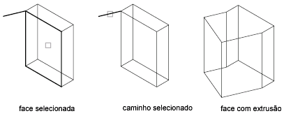

Define um caminho de extrusão com base em uma linha ou curva especificada. A extrusão é efetuada em todos os perfis da face selecionada, ao longo do caminho escolhido para criar a extrusão.
Os caminhos podem ser linhas, círculos, arcos, elipses, arcos elípticos, polilinhas ou splines. O caminho não deve ficar no mesmo plano da face, nem deve ter áreas com curvatura pronunciada.
A face de extrusão começa no plano do perfil e termina em um plano perpendicular ao caminho, no ponto final do caminho. Uma das extremidades do caminho deve ficar no plano do perfil; caso contrário, o caminho será movido para o centro do perfil.
Se o caminho for uma spline, ele deverá ser perpendicular ao plano do perfil, em uma de suas extremidades. Caso contrário, o perfil será rotacionado, até que fique perpendicular ao caminho da spline. Se uma das extremidades da spline estiver no plano da face, a face será rotacionada em torno do ponto; caso contrário, o caminho da spline será movido até o centro do perfil e os perfis, rotacionados em torno de seu centro.
Se o caminho contiver segmentos que não sejam tangentes, será efetuada a extrusão do objeto ao longo de cada segmento e, em seguida, aplicará mitra à junção ao longo do plano bissetor do ângulo formado pelos segmentos. Se o caminho for fechado, o perfil ficará no plano do chanfro. Isso faz com que as seções inicial e final do sólido correspondam. Se o perfil não estiver no plano da mitra, o caminho será rotacionado até que fique nesse plano.

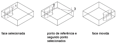

Move a face selecionada em um objeto sólido 3D para uma altura ou distância especificada. É possível selecionar várias faces ao mesmo tempo.
É possível alterar a forma do objeto ao mover suas faces. Esta opção é recomendada para ajustes menores.
Especifica a face a ser movida.

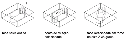

Rotaciona uma ou mais faces ou um conjunto de elementos de um sólido em torno de um eixo especificado.
É possível alterar a forma do objeto ao rotacionar suas faces. Esta opção é recomendada para ajustes menores.
Rotaciona a face de acordo com o ângulo e eixo especificado.
Na área de desenho, selecione uma ou mais faces.
Define dois pontos para definir o eixo de rotação.

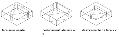

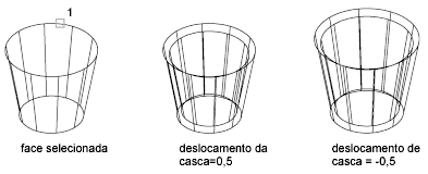

Desloca as faces de maneira idêntica de acordo com uma distância especificada ou por meio de um ponto especificado. Um valor positivo aumenta o tamanho ou volume do sólido. Um valor negativo diminui o tamanho ou volume do sólido.
Especifica as faces que você deseja deslocar.
O tamanho dos buracos dentro de um objeto sólido que é deslocado, diminui quando o volume do sólido aumenta.

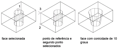

Efetua a conicidade de faces em um sólido 3D em um ângulo especificado. A rotação do ângulo de conicidade é determinada pela sequência de seleção do ponto de referência e do segundo ponto ao longo do vetor selecionado.
Um ângulo positivo efetua uma conicidade à face interna e um valor negativo de ângulo conicidade a face externa. O ângulo padrão, 0, efetua a extrusão da face perpendicularmente a seu plano. Todas as faces selecionadas no conjunto de seleção são afiladas com o mesmo valor.
Especifica as faces a serem tampadas e a seguir define a inclinação da conicidade:

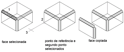

Copia as faces como uma região ou um corpo. Se você especificar dois pontos, EDITARSOLIDO utilizará o primeiro ponto como o ponto base e colocará uma única cópia em relação ao ponto base. Se você especificar um único ponto (geralmente inserido como uma coordenada) e, em seguida, pressionar Enter, EDITARSOLIDO utilizará a coordenada como a nova localização.
Cria um novo objeto com a orientação e perfil original da face. O resultado pode ser utilizado como uma referência para criar um novo sólido 3D.
Especifica a face a ser copiada.

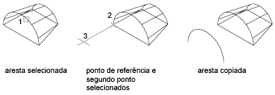

Edita objetos sólidos 3D alterando sua cor ou copiando arestas individuais.
Copia arestas selecionadas em um sólido 3D como arcos, círculos, elipses, linhas ou splines 2D.
Mantém o ângulo da aresta e permite efetuar modificações e extensões, bem como criar nova geometria com base na aresta extraída.
Fornece um método para efetuar modificações, extensões e criar novos sólidos 3D com base na aresta extraída.
Especifica as arestas a serem copiadas. Pressione Ctrl+clique para selecionar a aresta. A seguir defina o deslocamento:
Cancela a seleção das arestas adicionadas mais recentemente ao conjunto de seleção. O prompt anterior é exibido. Se todas as arestas foram removidas, o seguinte prompt será exibido:
Remove do conjunto de seleção as arestas anteriormente selecionadas. O prompt principal é reexibido.
Adiciona arestas ao conjunto de seleção.

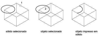

Imprime um objeto no sólido selecionado. O objeto a ser impresso deve fazer interseção com uma ou mais faces do sólido selecionado para que a impressão seja bem-sucedida. A impressão é limitada aos seguintes objetos: arcos, círculos, linhas, polilinhas 2D e 3D, elipses, splines, regiões, corpos e sólidos 3D.
