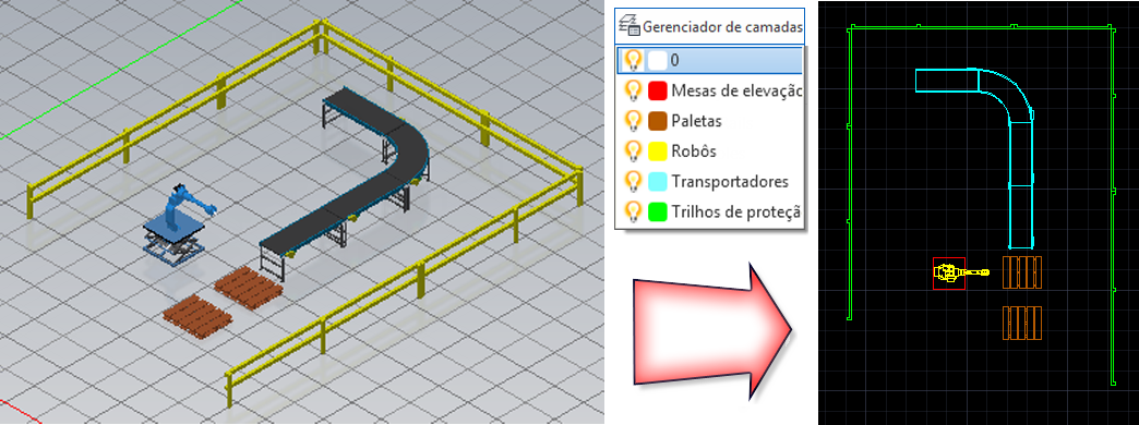

O Gerenciador de camadas permite criar, renomear, ativar/desativar a visibilidade e excluir camadas de recursos 3D no layout do Inventor Factory. É possível atribuir ou reatribuir uma cor especificada para cada camada e optar por aplicá-la em recursos na camada para facilitar a identificação. As camadas, e suas cores atribuídas, também podem ser importadas de um DWG existente.
Após a criação da camada, ela é definida como a atual antes de inserir um recurso no piso de fábrica. Isso assegura que o recurso seja inserido na camada correta, mas é possível mover um recurso inserido de uma camada para outra a qualquer momento. Você pode optar por aplicar a cor da camada aos recursos inseridos na camada. Basta marcar a caixa de seleção Aplicar cor a 3D. Se você usar o comando Sincronizar AutoCAD, cada um dos recursos 2D aparecerá no AutoCAD Factory com as cores de camada especificadas. Lembre-se de que somente as camadas que contêm recursos 3D colocados no layout do Inventor Factory são adicionadas ao desenho do AutoCAD Factory.
Use a lista suspensa do Gerenciador de camadas para definir rapidamente uma camada como a camada atual ou para mostrá-la ou ocultá-la.
Restrição: As camadas do Inventor Factory e suas cores não são adicionadas aos layouts 2D criados com o comando Publicar/Atualizar DWG.
