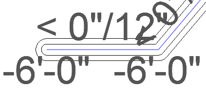

Alterar a escala da vista ao editar elementos do terreno
Ao usar o Site Designer para modificar os elementos do projeto do terreno, altere a escala da vista quando as anotações de texto (como os valores de inclinação e elevação) forem muito grandes ou muito pequenas.
Por exemplo, se você estiver alterando a elevação de pontos para um elemento do terreno, poderá desejar ajustar a escala da vista temporariamente para que os valores sejam legíveis.
