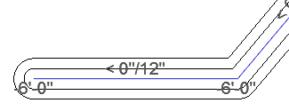

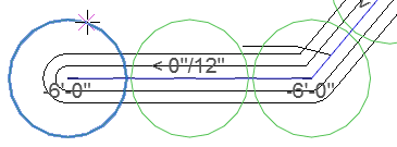

    Na vista, os valores de elevação são exibidos em cada vértice da linha hospedeira. Os valores de inclinação são exibidos em cada ponto central.
    Nota: Se os valores forem muito grandes ou muito pequenos para ler claramente, utilize Change View Scale (Alterar a escala da vista) na caixa de diálogo Modify (Modificar) para alterar temporariamente a escala até que os números sejam legívies.

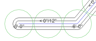

  4. Na caixa de diálogo Modify (Modificar), clique em Change Elevation (Alterar a elevação).
    Um alvo (círculo verde) é exibido com cada valor.
    Você pode desejar aproximar o zoom na vista para que os alvos e seus valores sejam claramente visíveis.

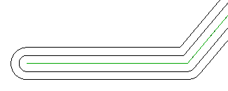

O software faz as alterações especificadas para a elevação, inclinação e outros atributos do elemento do terreno, atualiza a superfície topográfica e atualiza o modelo para exibir as alterações.

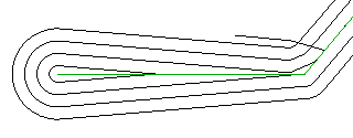

Nota: A superfície topográfica pode exibir curvas de nível inesperadas (como a linha extra mostrado nesta imagem) após os elementos do Site Designer tiverem sido modificados. Estes contornos são o resultado de dobras intensas ou cantos apertados na superfície topográfica.
Para alterar a elevação de um ponto
  1. Siga as instruções no procedimento acima, Para alterar as elevações para um elemento do terreno, até a Etapa 4: clique em Change Elevation (Alterar a elevação).

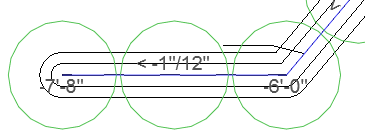

  2. Clique para selecionar o destino para um ponto cuja elevação você deseja alterar.
  3. Na caixa de diálogo Change Elevation (Alterar a elevação), especifique um novo valor para o destino selecionado, e clique em OK.
    Insira um número positivo para elevar acima da superfície topográfica. Insira um número negativo para ir abaixo da superfície topográfica.
    De acordo com a nova elevação para o ponto, o Site Designer calcula a inclinação do segmento de linha.
  4. Retorne para a Etapa 6 do procedimento, Para alterar as elevações para um elemento do terreno.

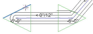

Para alterar o inclinação de um ponto central

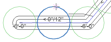

  2. Clique para selecionar o destino para um ponto central cuja inclinação você deseja alterar.
    Os alvos para os pontos em uma das extremidades do segmento de linha exibem triângulos.
  3. Selecione o triângulo cujo ponto final irá mover (para cima ou para baixo) quando as inclinações forem alteradas.
    O ponto da outra extremidade do segmento da linha permanece estacionário.

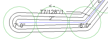

  4. Na caixa de diálogo Change Grade (Alterar a declividade), especifique um valor de inclinação, e clique em OK.
    Insira um número positivo para a inclinação para cima. Insira um número negativo para inclinação para baixo.
    De acordo com a inclinação especificada a partir da extremidade estacionária, o Site Designer calcula a elevação para a o ponto da extremidade e movimento.
  5. Retorne para Etapa 6 do procedimento, Para alterar as elevações para um elemento do terreno.
