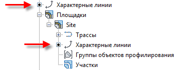

Параметры площадки для характерной линии
Характерные линии можно создавать внутри или вовне площадки. Характерные линии, созданные вне площадки, будут отображаться в коллекции «Характерные линии» дерева «Навигатор». Характерные линии, созданные внутри площадки, будут отображаться в коллекции «Характерные линии» внутри коллекции «Площадка».

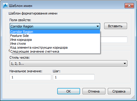

Параметры шаблона именования характерных линий
В дополнение к свойствам «Имя стиля» и «Следующее значение счетчика» теперь для имен характерных линий можно задать некоторые другие свойства, которые помогут идентифицировать эти объекты относительно родительского коридора, в том числе: код коридора, имя коридора, область коридора и сторона объекта.
Открыть это диалоговое окно можно из диалогового окна Настройки извлечения характерных линий коридора.

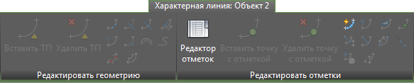

Если характерная линия не имеет динамической связи с коридором, ее можно редактировать при помощи любых команд редактирования характерных линий.
Если характерная линия имеет динамическую связь с коридором, большая часть команд редактирования, расположенных на ленте, будет недоступна. На следующей иллюстрации показаны команды контекстной вкладки «Характерная линия», отображаемые на ленте при выборе динамической характерной линии. Для просмотра данных (но не для редактирования) можно использовать Редактор отметок и команду «Быстрое редактирование отметок».
