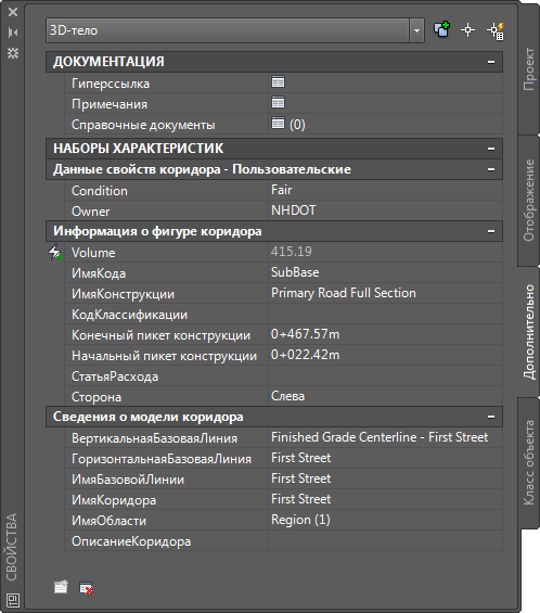

На странице Данные свойств можно указать, какие свойства нужно связать с извлеченными телами.
- Определения наборов свойств коридора
- Отображение определений наборов свойств, которые применяются как для коридоров, так и для 3D-тел/корпусов.
Выберите определение набора свойств, а затем установите флажок «Видимые» для каждого свойства извлеченных тел, которое требуется просмотреть. На данной странице можно просмотреть и выбрать только наборы свойств, применяемые и к коридорам, и к 3D-телам/корпусам.
В набор данных свойств «Данные свойств коридора — Пользовательские» можно добавить определения, щелкнув правой кнопкой мыши на сетке и выбрав «Добавить», и задать для этих определений значения по умолчанию.
Свойства, для которых установлен флажок «Видимые», будут показаны на вкладке «Расширенные данные» на палитре свойств при просмотре свойств извлеченных тел.
Эти свойства также доступны для просмотра в других приложениях, таких как Autodesk® Navisworks®.
По умолчанию AutoCAD Civil 3D содержит три определения наборов свойств, которые применяются к коридорам и 3D-телам и корпусам:

- «Данные свойств коридора» — «Пользовательские». Этот набор свойств позволяет добавлять собственные пользовательские данные свойств, например стадия строительства или состояние материалов. В этот набор данных свойств можно добавить определения, щелкнув правой кнопкой мыши на сетке и выбрав «Добавить» или используя команду «Определить наборы характеристик». Для получения дополнительных сведений см. раздел Наборы свойств.
Прим.:
Диспетчер стилей не обеспечивает возможность создания определений наборов свойств, которые применяются к корпусам, однако три определения наборов свойств, включенные в AutoCAD Civil 3D, применяются как к корпусам, так и к 3D-телам, извлекаемым из коридоров.
