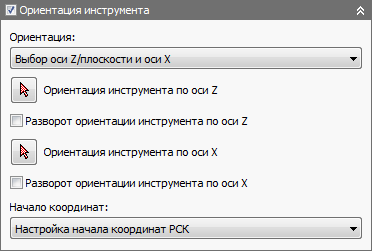

  2. Установите флажок Ориентация инструмента, чтобы развернуть эту группу.
  3. Выберите пункт Выбор оси Z/плоскости и оси X в раскрывающемся меню Ориентация.

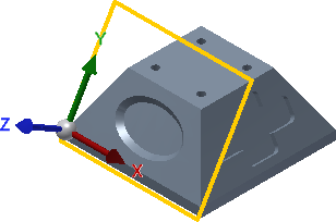

  4. Убедитесь, что кнопка Ориентация инструмента по оси Z активна, и выберите наклонную грань, как показано на изображении ниже.
    Наклонная грань детали, определяющая новую ориентацию инструмента

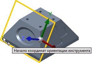

  6. Теперь ориентация XYZ инструмента отображается верно, но начало координат необходимо переопределить. Для этого выберите пункт Выбранная точка в раскрывающемся меню Начало координат.
  7. Убедитесь, что кнопка Начало координат ориентации активна, и выберите точку в левой нижней части детали, как показано на изображении ниже.
    Ориентация инструмента и начало координат заданы

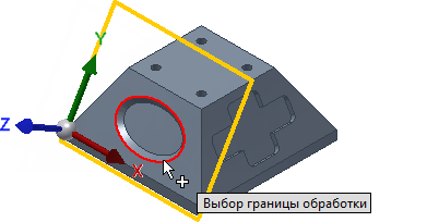

  9. Для обработки контура щелкните пункт Выбор в раскрывающемся меню Граница обработки в верхней части диалогового окна.
  10. Убедитесь, что стрелка Выбор границы обработки активна, и щелкните в графическом окне внешнее эллиптическое ребро кармана, чтобы выбрать его.
  11. Затем выберите пункт Центр инструмента на границе в раскрывающемся менюОграничение инструмента.
