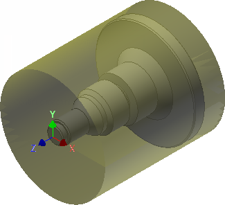

  1. Выберите на ленте вкладку CAM панель "Работа" Настройка .
Отобразится диалоговое окно операций Настройка с активной вкладкой Настройка.
Вкладка "Настройка"
  1. В группе Настройка выберите Обточка или фрезерование/токарная обработка в раскрывающемся меню Тип операции.
  2. Выберите в группе Рабочая система координат (РСК) параметр Перед заготовки в раскрывающемся меню Начало координат.
Вкладка "Заготовка"
  1. Перейдите на вкладку Заготовка в верхней части диалогового окна Операция.
  2. Выберите пункт Цилиндр фиксированного размера в раскрывающемся меню Режим.
  3. Задайте в поле Диаметр значение 105 мм.
  4. Задайте в поле Длина значение 120 мм.
  5. Выберите Смещение спереди в раскрывающемся меню Положение модели.
  6. В поле Смещение установите значение 2 мм.
  7. Измените значение в поле Округлить до ближайшего на 0,1 мм.
  8. Щелкните кнопку или щелкните правой кнопкой мыши в графическом окне и выберите ОК в отслеживающем меню, чтобы выйти из окна Настройка и закрыть диалоговое окно Операция.
