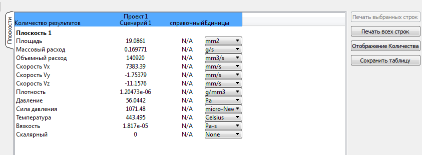

На этом этапе мы будем использовать Сводку плоскостей и раздел Центра решений "Критическия значения" для оценки перепада давления. Этот инструмент представляет данные результатов очень быстро.
Щелкните правой кнопкой мыши на плоскости и выберите Тонированный.
Чтобы скрыть векторы, щелкните плоскость правой кнопкой мыши и выберите Вектор плоскости. Выберите Нет
Щелкните левой кнопкой мыши на плоскости, а затем щелкните иконку "Выровнять поверхность". Выберите поверхность входного отверстия.
Чтобы создать сводку о плоскости, щелкните Создать отчет в контекстной панели Плоскости:

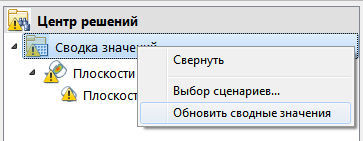

Чтобы начать сравнение результатов, откройте вкладку Центр решений.
В Центре решений, щелкните правой кнопкой мыши на Сводные значенияи нажмите кнопку Обновить значения.
Прим.: Просмотр данных сводки плоскости на вкладке "Плоскости" Центра решений.
Прим.: Давление на входе в падении давления через систему (так как давления на выходе 0).
