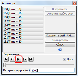

Чтобы открыть диалоговое окно "Анимация", щелкните правой кнопкой мыши вне модели; и выберите Анимация.
Нажмите кнопку Выбрать все.
Нажмите кнопку Анимация.
Нажмите кнопку Воспроизведение для анимации результатов.
Чтобы остановить анимацию, нажмите кнопку Пауза.
Чтобы очистить результаты активного списка, нажмите кнопку Сброс.
