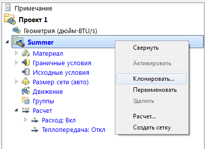

1. В строке проекта, щелкните правой кнопкой мыши на Лето, и нажмите Копировать...

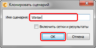

2. Введите имя Зима, и щелкните ОК.

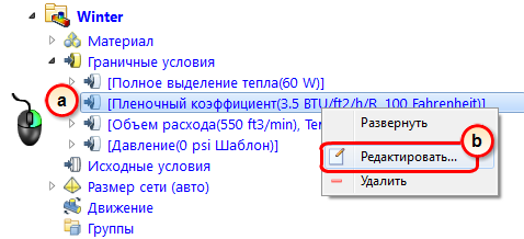

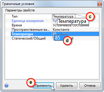

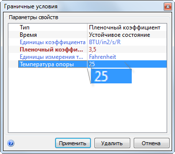

4. Измените внешнюю опорную температуру:

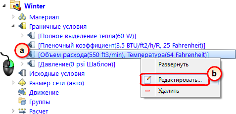

5. Измените температуру подачи:

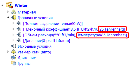

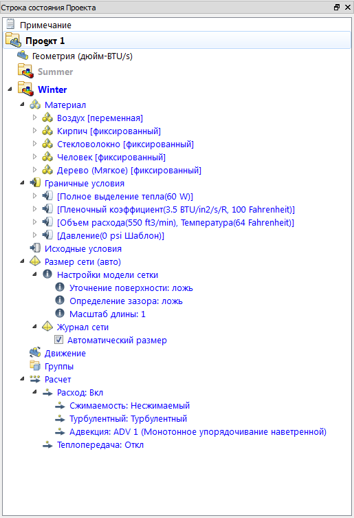

Что это должно выглядеть как...
Строка "Исследование проекта" для зимнего сценария должна содержать два обновленных значения. Все остальные значения должны быть таким же, как в летнем сценарии:
