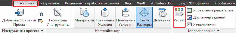

На этом этапе мы включим физические модели (теплопередачи), которые мы будем использовать для этого моделирования.
1. Нажмите Решение на вкладке "Настройка":

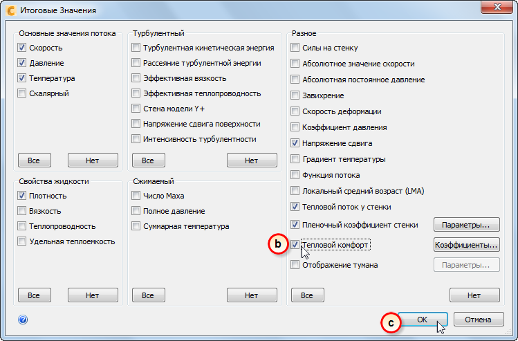

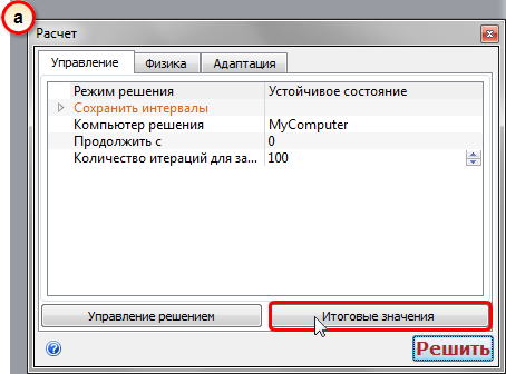

2. Выберите результат величины теплового комфорта:
- a. Нажмите кнопку Результаты величины.
- b. В диалоговом окне "Величина результатов", проверьте Тепловой комфорт.
- c. Щелкните ОК.

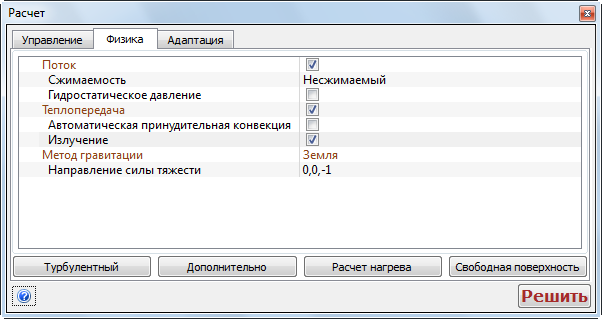

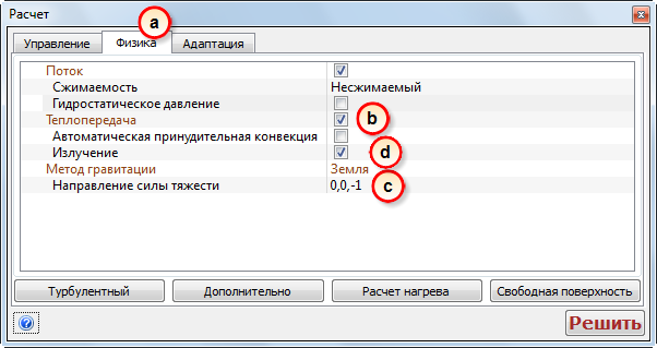

3. Определите физическую модель:
- a. Нажмите вкладку Физика.
- b. Проверьте Теплопередачу.
- c. Измените направление гравитации на 0, 0, -1
- d. Проверьте Излучение.
4. Закрыть диалоговое окно Решателя, нажав "X" в верхнем правом углу.

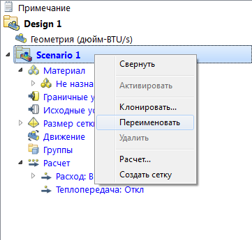

Прим.: Теперь, когда летний сценарий полностью настроен, самое время его переименовать во что-то немного более информативное, чем "Сценарий 1."
5. В строке проекта, щелкните правой кнопкой мыши на "Сценарий 1" и выберите Переименовать..
6. Введите "Лето" чтобы заменить "Сценарий 1 .".
