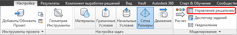

1. Чтобы открыть модуль Решателя, нажмите Настройка(вкладка) > Моделирование(панель) > Менеджер Решателя.

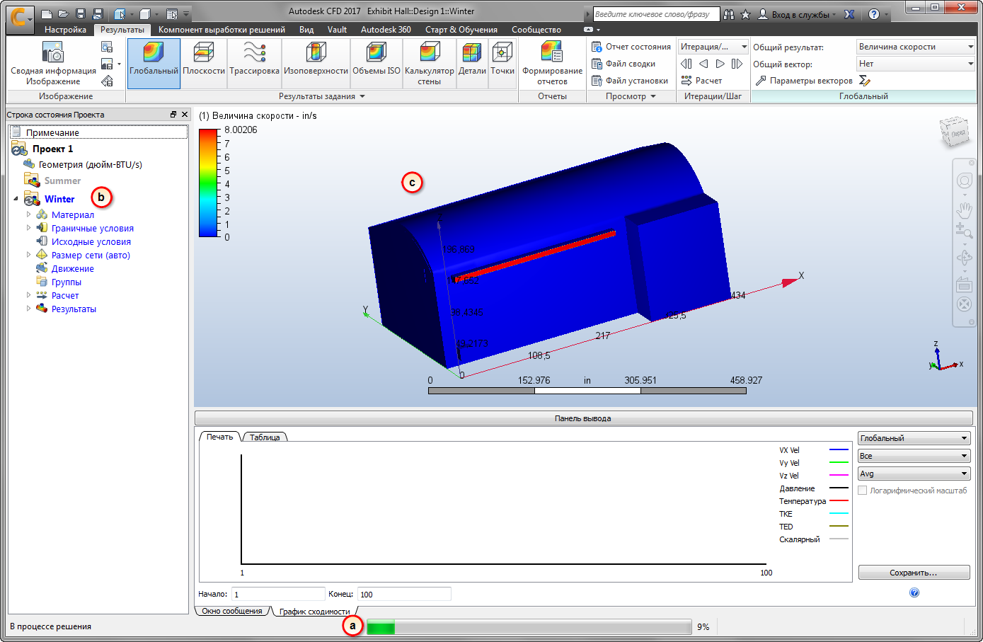

- a. Обратите внимание на то, вычисление фактора вида излучения занимает несколько минут в начале каждого моделирования.

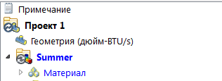

- b. Строка "Исследования проекта" использует специальные значки, чтобы показать статус каждого сценария. Обратите внимание на то, что значок "Запуск" появляется на имени сценария "Зима", чтобы показать, что зима работает. Значок "Очередь" отображается рядом с летом, чтобы показать, что Летний сценарий находится в "очереди" и будет запущен следующим.
- c. Autodesk ® CFD отображет результаты, поскольку они вычисляются.

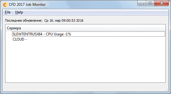

Прим.: Другой способ, чтобы отслеживать ход выполнения моделирования с помощью Диспетчера заданий...

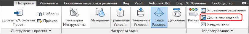

3. Чтобы открыть "Диспетчер заданий", нажмите Настройка(вкладка) > Моделирование(панель), Диспетчер заданий.
Прим.: Это показывает проект, который в настоящее время запущен, и текущую итерацию. (Монитор предоставляет возможность отслеживать имитацию, даже если вы закроете Интерфейс пользователя).
Летние сценарий запускается автоматически после завершения зимнего сценария. Диспетчер заданий изменяет, чтобы отобразить это:

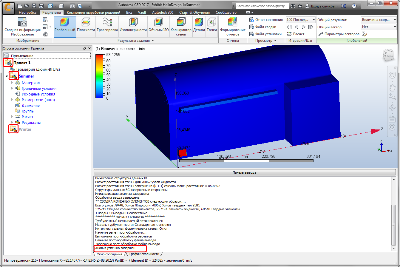

Прим.: Когда обе имитации завершены, значки "Запуск" исчезают из строки "Исследование проекта", и "Анализ успешно завершен" отображается в строке "Вывод":
5 . Если вы не два раза щелкните на летнем сценария в строке Исследования проекта, во время его выполнения (шаг 4), необходимо сделать это сейчас. (Это гарантирует, что результаты с лета загружаются в дисплей.)
