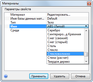

1. Выберите стенку и детали крыши, щелкнув левой кнопкой мыши на обеих:
2. Нажмите Редактировать из контекстной панели "Материалы":
3. В диалоговом окне "Быстрое редактирование материалов", выберите тип материала:
4. Из меню Имя, выберите Стекловолокно
5. Нажмите Применить.

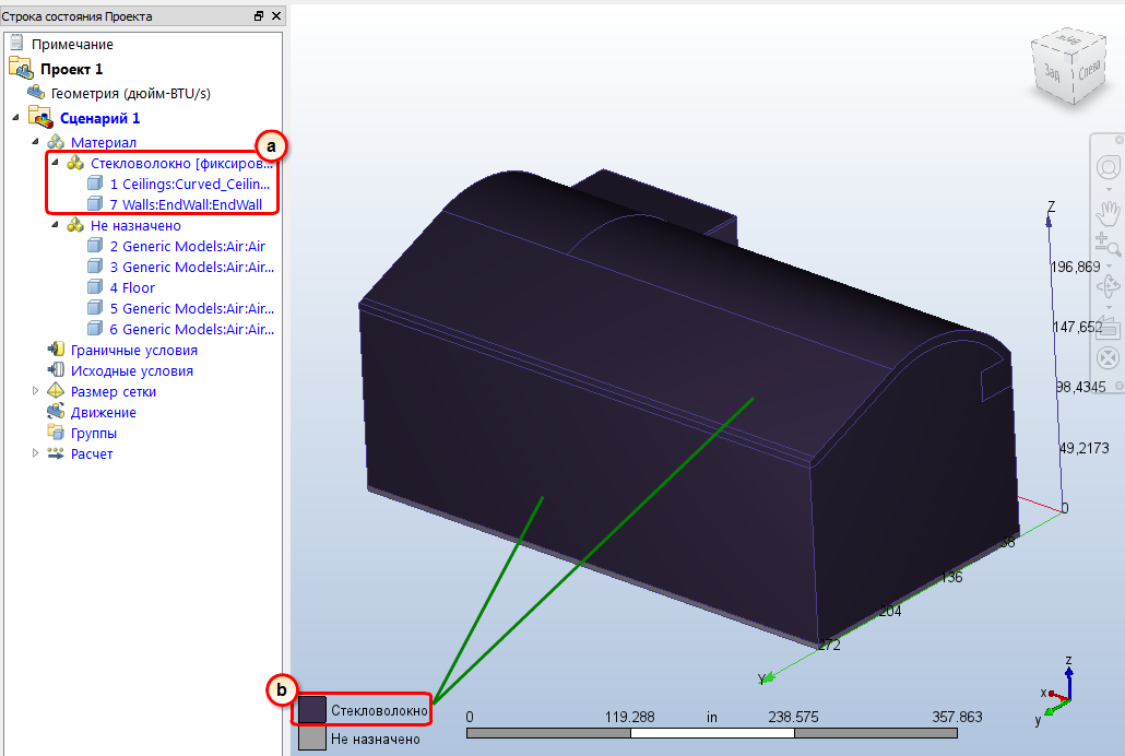

Что это должно выглядеть как...
6. Чтобы убедиться в том, что правильно назначен материал "Стекловолокно", проверьте строку "Исследование проекта" и окраску детали:
Прим.: Если все выглядит хорошо, затем перейдите к следующему шагу. Если есть проблема, сейчас хорошее время, чтобы ее исправить.
