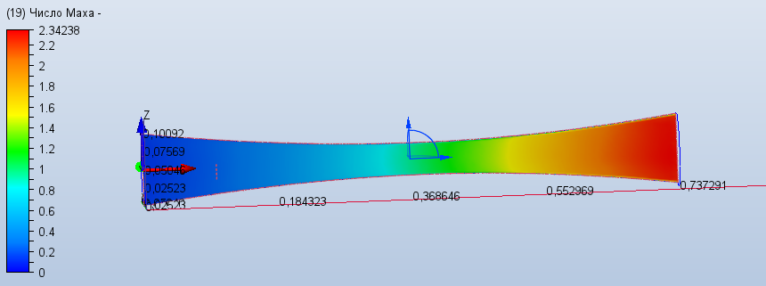

На этом этапе мы рассмотрим результаты скорости, используя секущую плоскость и векторы.
Секущие плоскости отображают результаты для разрезания модели. Используйте их, чтобы получить более полное представление о потоке. Используйте векторы для отображения направления и величины скорости потока.
Нажмите Плоскости на вкладке Результаты.
Чтобы создать плоскости, нажмите Добавить на контекстной панели Плоскости:
Для ориентации плоскости, щелкните левой кнопкой мыши на нем, и нажмите эту иконку из контекстной панели:
Z
Чтобы отобразить число Маха, выберите Число Маха из меню Результат на контекстной панели Плоскости.
Прим.: Как и ожидалось, поток звуковых подходов в горловине и ускоряет примерно до 2.5 на выходе.
