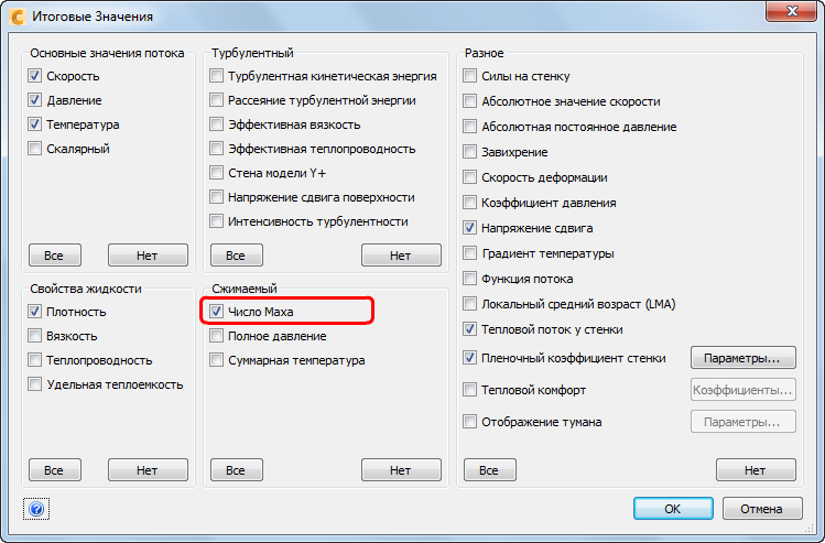

Нажмите кнопку Результат количества.
Включить вывод числа Маха, выбрав Число Маха. Нажмите ОК.

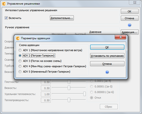

В диалогом окне Расчет нажмите Управление решениеми нажмите кнопку Адвекция. В диалоговом окне "Параметры адвекции", выберите ADV2. Нажмите ОК, а затем ОК в диалогом окне "Управление решением".

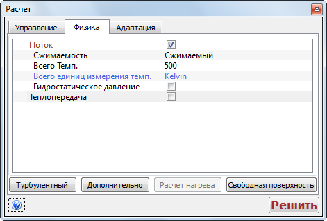

Щелкнтие вкладку Физика.
Поток = Вкл.
Сжимаемость = Сжимающийся
Общее значение темп. = 500
Общая единица измерения температуры = градусы Кельвина
Щелкните вкладку Управление.
Итераций для запуска = 1000
Нажмите Решение, чтобы начать анализ.
Зададим количество итераций до 1000, так как расчеты внутреннего сжатия требуют большое количество итераций для преобразования.
