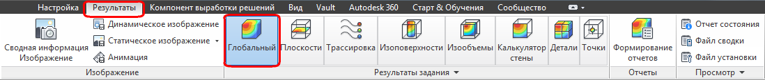

1. Измените отображаемый результат до температуры, выбрав Температура из меню Результат на контекстной панели "Глобальный":

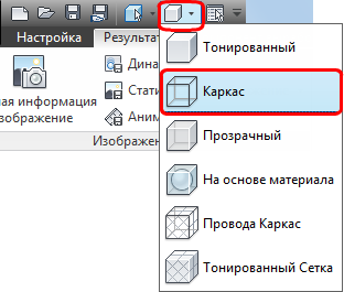

2. Показать модели как каркас.

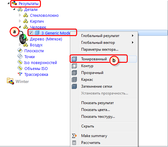

3. Для большей наглядности, наложите тонирование пассажиру.
Прим.: Не забудьте развернуть ветку "Материалы" в Результаты вместо одного непосредственно в летнем сценарии.

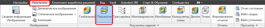

4. Нажмите Плоскости на вкладке Результаты:
5. Чтобы создать плоскость, нажмите Добавить на контекстной панели Плоскости:

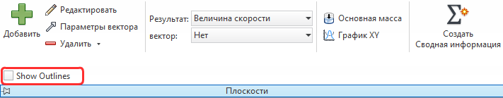

6. Если установле флажок Показать каркасы, снимите его. (Вам потребуется развернуть меню "Падение" на контекстном меню "Плоскости", чтобы просмотреть это).
Прим.: Это часто улучшает четкость плоскости и облегчает просмотр мелких деталей.

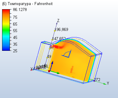

Прим.: Модель должна выглядеть как эта. Возможно, потребуется повернуть модель, чтобы увидеть тот же вид, как показано на рисунке ниже:
