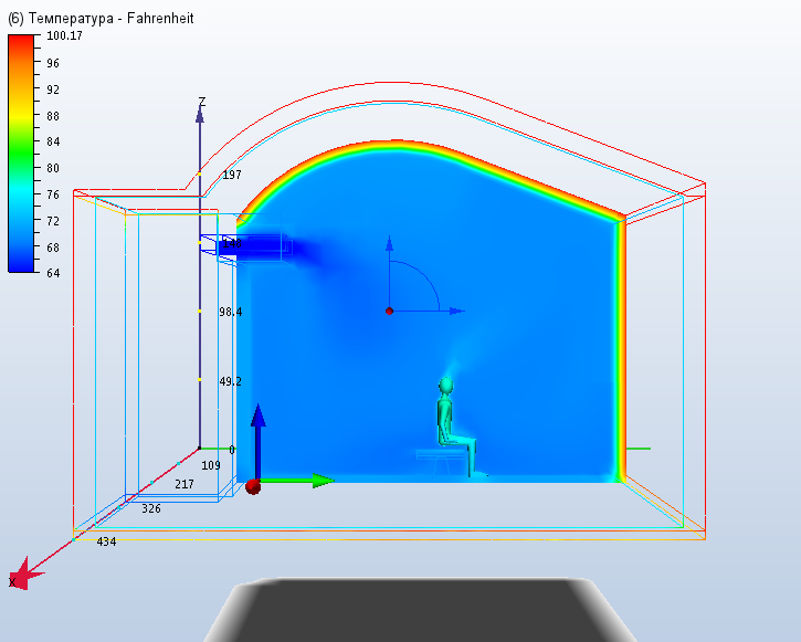

- b. Введите заголовок: "Зона температуры"
3. Чтобы получить лучшее представление о плоскости, нажмите сторону Справа Навигационного куба.
4. Нажмите кнопку Добавить точки.
Прим.: Мы создадим график XY, выбрав точки на результатах плоскости. Autodesk ® CFD строит результаты через эти местоположения.
5. Щелкните левой кнопкой мыши на результатах плоскости, как показано на рисунке:
Прим.: Эти две точки должны быть 2-3 футов над головой сидящего пассажира. Это верхняя граница занимаемых зоны.

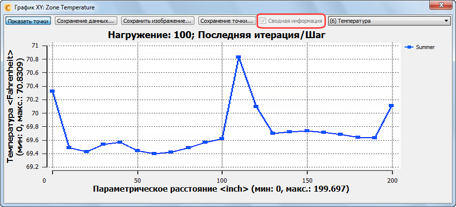

6. Нажмите кнопку График, чтобы создать график XY.
Прим.: График должен выглядеть так, но это нормально, если у вас выглядит несколько иначе. Это всего лишь означает, что ваши точки немного отличаются от тех, что мы выбрали на графике.
7. Для сравнения двух проектных дней с помощью этого графика, установите флажок Сводка.
Прим.: Что сейчас произошло? В ходе процесса, аналогичному "Сводные изображения", мы создали итоговый график, который содержит данные из обоих сценариев. Через несколько минут мы будем использовать итоговый график для сравнения распределений температуры из двух проектных дней...
