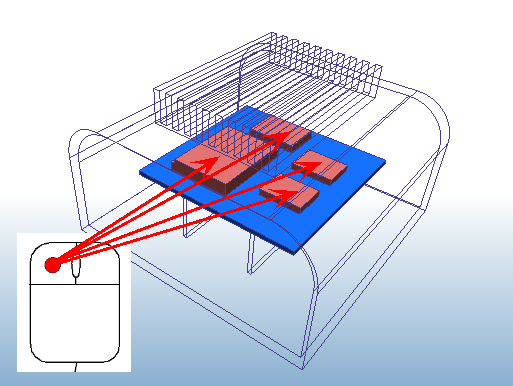

Назначить материал "Кремний" для чипов и трансивера
Скрыть внутренний воздух.
Выберите три чипа и трансивер.

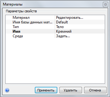

Откройте диалоговое окно быстрого редактирования Материалы ОДНИМ из следующих способов:
В диалоговом окне "Быстрое редактирование материала" Тип = Твердое тело.
Имя = Кремний
Нажмите кнопку Применить.
